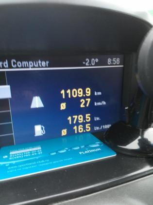

Andrey NSK Опубликовано 29 февраля, 2020 Жалоба Поделиться Опубликовано 29 февраля, 2020 Жрет 22 по городу и 16 по трассе. на газу. Дроссель мыл, свечи менял. Что может влиять? Машина шита на Е2. Может кривая прошивка? Ещё постоянно ошибка по бедной смеси вылазит. Ссылка на комментарий
Старик Опубликовано 29 февраля, 2020 Жалоба Поделиться Опубликовано 29 февраля, 2020 Жрет 22 по городу и 16 по трассе. на газу. Дроссель мыл, свечи менял. Что может влиять? Машина шита на Е2. Может кривая прошивка? Ещё постоянно ошибка по бедной смеси вылазит.Нужна средняя скорость.??? Обычно при средней 25км.ч. Расход по городу обычно 16л. Ссылка на комментарий

Старик Опубликовано 1 марта, 2020 Жалоба Поделиться Опубликовано 1 марта, 2020 (изменено) Средняя 23 кмдля газа наверное нормальный расход.Хотя как то многовато. Газа расход на литр два больше чем бенза.Завтра глянуа катализатор стоят? Изменено 1 марта, 2020 пользователем Старик Ссылка на комментарий
Andrey NSK Опубликовано 1 марта, 2020 Жалоба Поделиться Опубликовано 1 марта, 2020 Средняя 23 кмдля газа наверное нормальный расход.Хотя как то многовато. Газа расход на литр два больше чем бенза. Завтра глянуа катализатор стоят?Катализаторов нет Ссылка на комментарий

Andrey NSK Опубликовано 12 апреля, 2020 Жалоба Поделиться Опубликовано 12 апреля, 2020 Понять не могу, расход в городе и на трассе стал одинаков. Т.е по трассе жрет как в городе. 43 л газа хватает на 215 км. И без разницы по городу или по трассе. Ссылка на комментарий
Tofsla Опубликовано 14 апреля, 2020 Жалоба Поделиться Опубликовано 14 апреля, 2020 Смотрите ошибки. На трассе должно быть меньше значительно Ссылка на комментарий
Andrey NSK Опубликовано 15 апреля, 2020 Жалоба Поделиться Опубликовано 15 апреля, 2020 Смотрите ошибки. На трассе должно быть меньше значительноОшибки только две: 0197 - датчик температуры масла и 0625 по напряжению Ссылка на комментарий
Andrey NSK Опубликовано 16 мая, 2020 Жалоба Поделиться Опубликовано 16 мая, 2020 Средняя скорость выросла до 32, а расход 17 и по городу и по трассе. Ошибку 0197 победил. Может лямбду поменять? Ну не должен же быть расход по трассе в 17 л? Ссылка на комментарий
Tofsla Опубликовано 19 мая, 2020 Жалоба Поделиться Опубликовано 19 мая, 2020 Средняя скорость выросла до 32, а расход 17 и по городу и по трассе. Ошибку 0197 победил. Может лямбду поменять? Ну не должен же быть расход по трассе в 17 л?Медленно и поэтапно проверяйте все. Смотрите коррекции по лямбдам, идеальный вариант смотреть на ноутбуке одновременно обе лямбды и оценивать, одинаковое ли у них время реакции - самый идеальный вариант :) Ссылка на комментарий

Andrey NSK Опубликовано 31 мая, 2020 Жалоба Поделиться Опубликовано 31 мая, 2020 Медленно и поэтапно проверяйте все. Смотрите коррекции по лямбдам, идеальный вариант смотреть на ноутбуке одновременно обе лямбды и оценивать, одинаковое ли у них время реакции - самый идеальный вариант :)Какие смотреть, кратковременные или долгосрочные? Разбег у них есть.Ещё сегодня скинул разъём со второй люмбды - вышла ошибка р0036. А машина вроде шита на Евро2 по версии продавца. Ссылка на комментарий
Andrey NSK Опубликовано 31 мая, 2020 Жалоба Поделиться Опубликовано 31 мая, 2020 Скрин на холостых Ссылка на комментарий
Andrey NSK Опубликовано 2 июня, 2020 Жалоба Поделиться Опубликовано 2 июня, 2020 Долговременные растут Ссылка на комментарий
