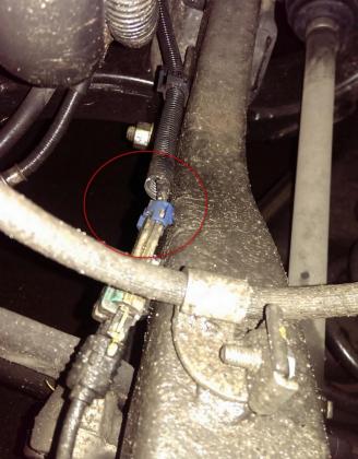

переобувал колеса и сфоткал ради интереса. на фото увидел съехавшую защиту провода у рычага. что это за провод? эта защита просто как дополнительная или должна быть герметичной?
герметичной вряд ли  , иначе будет излом в этом месте , такие гофры в большинстве случаев используются ,это видимо провод датчика к колесу!
Это провод к датчику АБС.
Такой же провод висит и у передних колес, навит вокруг стойки (зачем он там навит не пойму) и трется об нее.
Ближе к колесу - разъем, тоже вот вопрос - почему не сделать этот разъем в сухом месте, нет прямо в самой грязи.
