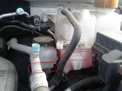

KTI Опубликовано 10 ноября, 2014 Жалоба Поделиться Опубликовано 10 ноября, 2014 скажите пож-та, не знаю в какой ветке спросить, спрошу здесь..где смотреть уровни жидкости? меток не увидел, уровня тоже Ссылка на комментарий
AGrus Опубликовано 10 ноября, 2014 Жалоба Поделиться Опубликовано 10 ноября, 2014 с боковой стороны имеется маркировка MIN и MAX Ссылка на комментарий
Евгений26 Опубликовано 10 ноября, 2014 Жалоба Поделиться Опубликовано 10 ноября, 2014 больше половины бачка должно быть.у меня было на дне чуток, купил розовый антифриз Опель и влил.литр вошел смело.300 рублей. Ссылка на комментарий

Стас66 Опубликовано 10 ноября, 2014 Жалоба Поделиться Опубликовано 10 ноября, 2014 скажите пож-та, не знаю в какой ветке спросить, спрошу здесь..где смотреть уровни жидкости? меток не увидел, уровня тожеhttp://www.antara-club.ru/public/style_images/master/attachicon.gifуровни жидкости.jpg Рёбра, что выступают примерно посередине бачка с антифризом - это середина между МАХ и MIN. Заливайте по этому уровню - не прогадаете.Не забывайте, что доливать надо "на холодную".больше половины бачка должно быть. Не обязательно, антифриз же "расширяется" при работающем двигателе... Ссылка на комментарий
