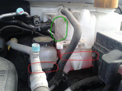

!Valera! Опубликовано 10 ноября, 2014 Жалоба Поделиться Опубликовано 10 ноября, 2014 скажите пож-та, не знаю в какой ветке спросить, спрошу здесь..где смотреть уровни жидкости? меток не увидел, уровня тожеhttp://www.antara-club.ru/public/style_images/master/attachicon.gifуровни жидкости.jpg Эти метки на бачке слева Ссылка на комментарий
KTI Опубликовано 12 ноября, 2014 Жалоба Поделиться Опубликовано 12 ноября, 2014 Да, спасибо. Метки нашел, с первого раза почему-то не увидел их, бачки грязные были ))Судя по меткам, у меня уровни меньше минимального. Это странно, т.к. полгода назад проходил ТО-1Разве они не обязаны проверить уровни жидкости и долить их (пусть за деньги).Если я щас к ним приеду и предъявлю, как они отреагируют?. И еще когда проходил ТО, они мне забыли поставить дату в сервисной-книжке, наверное вообще ничего им не докажешьСколько интересно ОД сдерет за доливку 0,5л антифриза, и 100гр тормозухи? Ссылка на комментарий

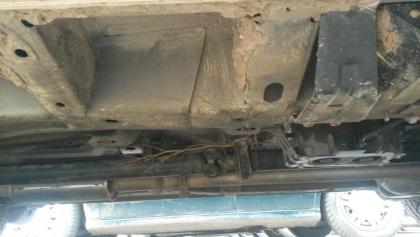

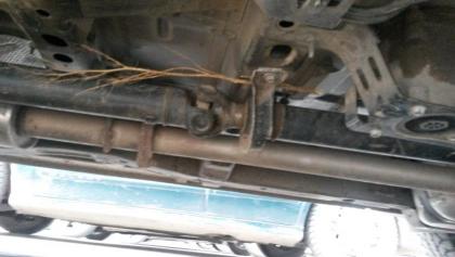

knight Опубликовано 17 ноября, 2014 Жалоба Поделиться Опубликовано 17 ноября, 2014 Пришлось штурмовать бездорожье, по сырому полю пузом много пропахал. Отмылся, посмотрел что да как. Есть подозрение что подвесному досталось, погнуто и покоцано его крепление. Ваши мысли? Ссылка на комментарий
S@chok Опубликовано 17 ноября, 2014 Жалоба Поделиться Опубликовано 17 ноября, 2014 Выправляете его и ездите дальше, прислушиваясь к ощущениям. У меня так же было, ничего ему не сделалось. Ссылка на комментарий
