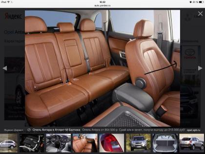

Ильяя Опубликовано 21 ноября, 2014 Жалоба Поделиться Опубликовано 21 ноября, 2014 На форуме узнал как снимается сама обшивка двери, но вот как эту обшивку саму разобрать, инетерсует пластик которыц под кожей брякает на ямах и руку не положить, шевелится и скрипит, может кто знает? Заранее спасибо Пропшикайте силиконкой по всему периметру двери место.где обшивка прилегает к металлу.Понажимайте по кругу чтоб везде прошла.Излишки вытираем тряпочкой.Всё!)))Наслаждаемся тишиной на всё время эксплуатации)) Ничего снимать не нужно.На моей заскрипели на первых пяти тысячах,сейчас почти 75ткм - тишина).Не общивка трется по металлу, а сама оьшивка ходит туда сюда при нажатии, я на ямах бренчитТут. Ссылка на комментарий
Dental Опубликовано 21 ноября, 2014 Жалоба Поделиться Опубликовано 21 ноября, 2014 Ильяя,да попробйте сделать как я сказал.Ну и на самой обшивке брызните места соединения,всё будет тихо.Это звуки не изнутри,как вам кажется. Ссылка на комментарий
Ильяя Опубликовано 21 ноября, 2014 Жалоба Поделиться Опубликовано 21 ноября, 2014 Ильяя,да попробйте сделать как я сказал.Ну и на самой обшивке брызните места соединения,всё будет тихо.Это звуки не изнутри,как вам кажется. http://www.antara-club.ru/public/style_images/master/attachicon.gifФото0824.jpg http://www.antara-club.ru/public/style_images/master/attachicon.gifФото0826.jpg http://www.antara-club.ru/public/style_images/master/attachicon.gifФото0825.jpg http://www.antara-club.ru/public/style_images/master/attachicon.gifФото0823.jpgСпасибо) надо как то отгибать чуть чуть и брызгать, так? Ссылка на комментарий
