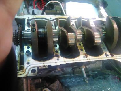

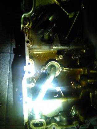

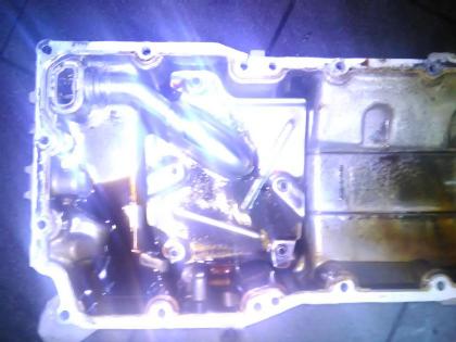

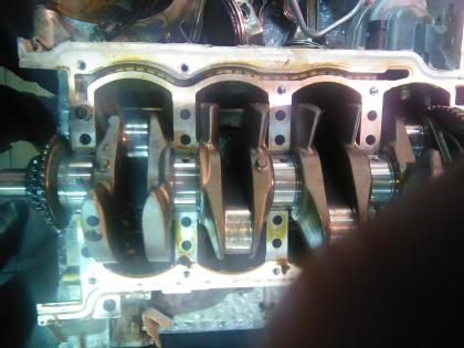

Sergey_Vot Опубликовано 8 января, 2015 Жалоба Поделиться Опубликовано 8 января, 2015 ну как и предпологалось. предварительная диагностика ошибок не выявила. ВНИМАНИЕ!!! из-за севшего аккумулятора.приводим в чувства менеджера, заявляя что кумач сел не в "0" вся электрика работала, следовательно ошибки обнулиться или стереться не могли. и вообще со слов менеджера чек это херня(хотя в инструкции написанно. остановиться,заглушить двигатель, и в сервис) он в основном на экологию :bee22: влияет. а по движку это гаечный ключ :bee22: делаем то что должен был сделать я лично и вчера. забор масла. понятно что поздняк метаться НО! а пойдёмте на улицу, оно там досих пор(я вроде просил не морозить масло, ему там холодно :D: ). не не пойду. картер где? когда сошло замешательство с лиц механика,старшего механика и не понятно откуда прибежавшего (я даже не понял кто он, но в "цивильном") стали икать потдон. по движку. "задран" второй и четвёртый цилиндры.вкладыши аж прикипели друг к другупровернуло вал(забыл фотоаппарат дома, а с телефона фотки не получились) нашелся потдон(был в багажнике завален запчастями)скручиваем крышку маслозаборника и там осталось таки масло господа, да да.и недоумение на лицах прочиталось.... берём бутылку, моем,сушим, сливаем в неё остатки, заматываем скотчем,ставим дату,марку машины,г\н,дата, роспись, и фото. как я и думал. часть документов мне показали(но копию и фото сделать не дали) сказал пришлю юристов.дали копию дефектовки на словах проблема в бензине. только я не понял. если есть масло съёмные кольца, значит они херова работают, раз пришел пушистый зверёк так рано?менее убедительно что мол такая проблемма была, и носила массовый характер но в 2012 году и только у тех кто заправлялся на юге москвы.я не на юге и из-за гавнючего бензина встало бы пол москвы.и потом вот бензин в баке, вот чеки с заправки за три месяца(как мудак складывал их в подлакотник....)и совсем не убедително как бэ может и не масло.... а когда заберете машину,и 560тыр за новый движок это не так уж и дорого со скидкой в 15% а вот и хрен.1)будем ждать официальный ответ джи эм(это долго 2-3 недели) 2)будем делать экспертизу масла из бутылки.пусть и за мой счёт, потом всё компенсируете.3)12 января приеду за подменным автомобилем. и от вас либо машина не хуже моей, либо письменный отказ. приеду с юристом4)постарайтесь до 8февраля поменять движок.или подумайте как машину переправить к продавцу. будет писаться рекламация о замене автомобиля на новый по пытались мне что то рассказать о законе защиты прав потребителей, но после того что поняли что закон на моей стороне про законы больше ни слова. сошлись на том что мне надо было присутствовать при сливе масла, но "сровнялись" про забытый картер(в холодильной камере -24. масло стоит 1ч20мин и не загустело) и совсем не убедительно Ссылка на комментарий
Sergey_Vot Опубликовано 8 января, 2015 Жалоба Поделиться Опубликовано 8 января, 2015 как то так. но обещали нормальные фото дать юристу Ссылка на комментарий
moroz Опубликовано 8 января, 2015 Жалоба Поделиться Опубликовано 8 января, 2015 я теперь тоже рассматриваю вариант с заменой автомобиля. звонок из мейджера-мы масло слили и вынесли его на улицу и оно там загустело!!!(ух**нная у вас экспертиза)-мы скрутили потдон а там стружка, кстати из за загустевшего масла у вас не правельно работает бензонасос!!!(почти плачу)-что дальше делать???(сквозь слёзы занесите масло в тепло, ему же холодно)-?(продолжаем делать дефектовку и готовим два пакета документов в джи эм и мне. завтра позвоните)-а запчасти для ремонта заказывать? инженер по гарантии считает что это из за масла(открою вам тайну. масло залито с завода, то плановое не делалось, компьютер ошибок не выдавал. привет вашему инженеру по гарантии. до первого то 1 месяц или 3 000 пробега) вот как то такмежду прочим,я покупал в августе,масло было залито родное естественно,пришли холода и в -25 у меня стартер крутил с огромным трудом,я не стал ждать и слил масло,залил ликви моли,в - 37 крутит хорошо,работает на много тише(не реклама)сразу сделал вывод что ЖМ масло лить не буду,на выходных и трансмиссионку всю поменяю,замерзает напрочь родная,залью в мост 75/140,тоже ликви(представитель их рядом :D: ) Ссылка на комментарий
4c4556 Опубликовано 8 января, 2015 Жалоба Поделиться Опубликовано 8 января, 2015 Вас когда привезли на эвакуаторе к ОД Вы подписали заказ наряд на диагностику ДВС.Почему? ну а как иначе машину в сервис отдать? вы пока не подпишите заказ наряд машину не примут.в заказ наряде написано что машина с эвакуации, диагностика двс. пробег и оплата безнал.ну а потом это было 21-55 и 6 часов на морозе...Я Вас не осуждаю и учить чему либо не намерен, но как то не верится, что движок вот так вдруг вот мог стукануть, а раз был з/н на диагностику ДВС вот они его и разобрали.Кстати на сколько я понял слитое масло все таки не превратилось в гуталин. Если с маслом все нормально, то они почти наверняка проиграли. Вскрыли движок без владельца, теперь могут попробовать доказать, что это не в следствии их вмешательства, у Вас же все было хорошо до их вмешательства просто стартер не крутил. И Вы наверняка не один ехали, а с технически образованным товарищем который подтвердит Вашу версию. И в сервис сторонний Вы не обращались тупо позвонили в GM и ждали эвакуатор. Ссылка на комментарий
Sergey_Vot Опубликовано 8 января, 2015 Жалоба Поделиться Опубликовано 8 января, 2015 Я Вас не осуждаю и учить чему либо не намерен, но как то не верится, что движок вот так вдруг вот мог стукануть, а раз был з/н на диагностику ДВС вот они его и разобрали.Кстати на сколько я понял слитое масло все таки не превратилось в гуталин. Если с маслом все нормально, то они почти наверняка проиграли. Вскрыли движок без владельца, теперь могут попробовать доказать, что это не в следствии их вмешательства, у Вас же все было хорошо до их вмешательства просто стартер не крутил. И Вы наверняка не один ехали, а с технически образованным товарищем который подтвердит Вашу версию. И в сервис сторонний Вы не обращались тупо позвонили в GM и ждали эвакуатор. в гуталин оно не превратилось. только пассажиров два было. а сторонний сервис на гарантийной машине нельзя.... Ссылка на комментарий
