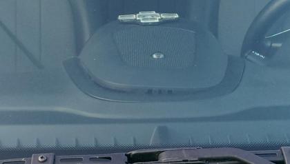

Женёк86 Опубликовано 29 января, 2015 Жалоба Поделиться Опубликовано 29 января, 2015 Мужики тут такая тема ...у меня корпус датчика света со стороны лоб.стекла отошел..и обратно не встает на место че за хрень???подскажите...не ехать же из за этого к ОД!!!???как раз ехать к ОД, а можно фотку чтобы понятно было. Ссылка на комментарий
Kundius Опубликовано 29 января, 2015 Жалоба Поделиться Опубликовано 29 января, 2015 Вы как вообще это сделали?)))У меня вот вопрос тоже! Задолбали в такую погоду зеркала! Они как будто потеют что ли! И нифига не видно, размыто мутное отражение. Подогрев не помогает. Это у всех так? Ссылка на комментарий
melbu Опубликовано 29 января, 2015 Жалоба Поделиться Опубликовано 29 января, 2015 Можете съездить на шару.Но там будет немного надломленно крепление, поэтому всю панельку надо будет поменять скорее всего за ваш счет. Если в гарантии откажут, то выньте всю панельку и в защёлку засуньте кусочки упругого, но жесткого материала. Я себе сделал из вспененного полиэтилена. Вообще, это первый случай на рестайле. На дорестайле почти у всех была эта проблема. Ссылка на комментарий
4c4556 Опубликовано 29 января, 2015 Жалоба Поделиться Опубликовано 29 января, 2015 Можете съездить на шару.Но там будет немного надломленно крепление, поэтому всю панельку надо будет поменять скорее всего за ваш счет. Если в гарантии откажут, то выньте всю панельку и в защёлку засуньте кусочки упругого, но жесткого материала. Я себе сделал из вспененного полиэтилена. Вообще, это первый случай на рестайле. На дорестайле почти у всех была эта проблема.У меня так же, выскакивает я вставляю дня на 2-3 хватает. Ссылка на комментарий
melbu Опубликовано 29 января, 2015 Жалоба Поделиться Опубликовано 29 января, 2015 У меня так же, выскакивает я вставляю дня на 2-3 хватает. Ну так снимите эту хрень, засуньте что ни будь, чтобы защелки стали более жесткими, будет хватать на гораздо дольше. Ссылка на комментарий
4c4556 Опубликовано 29 января, 2015 Жалоба Поделиться Опубликовано 29 января, 2015 У меня так же, выскакивает я вставляю дня на 2-3 хватает.Ну так снимите эту хрень, засуньте что ни будь, чтобы защелки стали более жесткими, будет хватать на гораздо дольше. Все времени нет. Ссылка на комментарий
Ромчелло Опубликовано 29 января, 2015 Жалоба Поделиться Опубликовано 29 января, 2015 Можете съездить на шару.Но там будет немного надломленно крепление, поэтому всю панельку надо будет поменять скорее всего за ваш счет. Если в гарантии откажут, то выньте всю панельку и в защёлку засуньте кусочки упругого, но жесткого материала. Я себе сделал из вспененного полиэтилена. Вообще, это первый случай на рестайле. На дорестайле почти у всех была эта проблема.Второй, я просто не писал о такой ерунде. Подрезал 2 кусочка средней жесткости ластика по месту, запихнул между краями тех защелок и поставил эту панель. Год уже не вылезает Ссылка на комментарий

Женёк86 Опубликовано 30 января, 2015 Жалоба Поделиться Опубликовано 30 января, 2015 У меня так же, выскакивает я вставляю дня на 2-3 хватает.Ну так снимите эту хрень, засуньте что ни будь, чтобы защелки стали более жесткими, будет хватать на гораздо дольше. я вот думаю двухсторонний скотч попробовать!? Ссылка на комментарий
melbu Опубликовано 30 января, 2015 Жалоба Поделиться Опубликовано 30 января, 2015 Не надо. Ластик - наше фсё! Ссылка на комментарий
