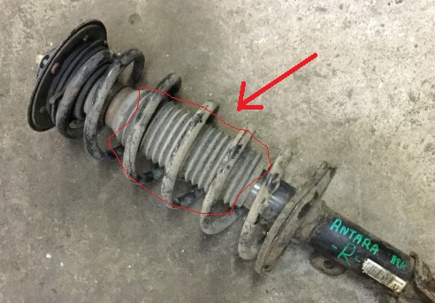

BGS Опубликовано 26 августа, 2015 Жалоба Поделиться Опубликовано 26 августа, 2015 Всем привет!Пробег 10500, 2.4 С145. Заметил по пути на дачу странный скрип в торпеде со стороны водителя. Появилось примерно через 3 часа пути по пробкам. Скрип странный не пластмассовый, а как будто резинка по стеклу. Ни у кого не наблюдалось?скрип усиливается на неровностяхБыло такое же. Тоже грешил на торпедо. И тоже по ямам скрипело сильнее, а на неровностях поскрипывало. Пробег был тоже маленький.В итоге - скрипела резиновая прокладка на амортизаторе. Не знаю, как ее правильно назвать, фото сейчас сделать не могу. Поехал к ОД, там чем-то смазали и уже почти 40 000 скрип не повторялся.Но у меня он возник после того, как переусердствовал с мойкой колесных арок Керхером) Большая просьба сделать фото резиновой прокладки, очень похоже что она виновник скрипа Ссылка на комментарий
blazer_xxx Опубликовано 26 августа, 2015 Жалоба Поделиться Опубликовано 26 августа, 2015 Большая просьба сделать фото резиновой прокладки, очень похоже что она виновник скрипаИз просторов сети. Выделил красным. Могу у себя сфотографировать завтра, при свете, но думаю, что будет то же самое)У меня причина была именно в ней. И скрип был один в один, как вы описали - будто по стеклу резинкой. 1 Ссылка на комментарий
Владимир С Опубликовано 27 августа, 2015 Жалоба Поделиться Опубликовано 27 августа, 2015 скорее всего не здесь, а вот где, где шток соприкасается с резинкой, бывает что и отбойник скрипит о чашку Ссылка на комментарий
zloi_kot Опубликовано 27 августа, 2015 Жалоба Поделиться Опубликовано 27 августа, 2015 у меня из-за этой гофры появился лишний звук на отбой при приоезде неровностей. записывался к од, думал заменят на побольше. инженер поездил, послушал, проверил на вибростенде. в результате сказал - на мойке помыть хорошо, обрызгать силиконом покруче. про установку большой гофры сказал - раньше придет кирдык амортизатору, будет грязь подсасывать. в общем, помыл, побрызгал - пока тихо. Ссылка на комментарий

welder Опубликовано 27 августа, 2015 Жалоба Поделиться Опубликовано 27 августа, 2015 Обычно скрипит не пыльник, а опора амортизатора.Можно силиконом, а можно и мовилем, помогает и то, и другое.Нужно вывесить колесо и потом брызнуть в самый верх 1 Ссылка на комментарий
zloi_kot Опубликовано 27 августа, 2015 Жалоба Поделиться Опубликовано 27 августа, 2015 тока не лейте вд40 - будет совсем плохо. онли силиконовые смазки. можно те что остаются от ТО у ОД. Ссылка на комментарий
