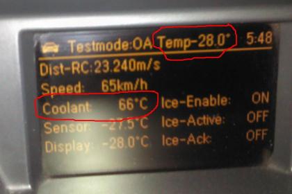

Сентябрь Опубликовано 22 ноября, 2019 Жалоба Поделиться Опубликовано 22 ноября, 2019 Крутил туда сюда и рукоятку скорости и направление обдува. Переключения направлений щёлкают, но вентилятор не запускаетсято есть рукоятку мощности обдува направо до упора поворачиввали и не дует? Это важно. Именно до упора. печка дует теплым после 80 градусов антифриза. так и должно быть?в авто режиме где то так. у меня по моему после 60ти включаетсяДа крутил и до упора в обе стороны, и климат включал отключал и быструю разморозку и двигатель перезапускал. Ссылка на комментарий
