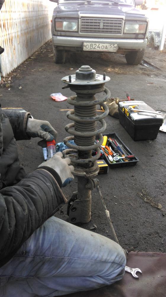

опелевод55 Опубликовано 2 ноября, 2014 Жалоба Поделиться Опубликовано 2 ноября, 2014 (изменено) Проставки на месте :yahoo: не скажу что было трудно,но определенный процент нервов я потратил.Извиняюсь за фотки,но как есть,постараюсь описать подробно....Ну и конкурс вопрос-ответ еще ни кто не отменял....Погнали....1. Вывешиваем сторону которую хотим лифтануть2. Откручиваем три гайки стойки, под капотом 3. Снимаем колесо4. Снимаем датчик ABS5. Откручиваем стойку от ступицы,две гайки6. Откручиваем тягу от стабилизатора,я откручивал нижний палец7. Поддомкрачиваем диск и вынимаем сначала палец тяги а потом шпильки стойки8. Выводим стойку9. Сбиваем старые шпильки( пришлось прибегнуть к помощи уксуса,приржавели намертво)10. Напрессовываем новые длинные с комплекта шпильки,садим очень плотно,что б опора полностью соприкасалась с тарелкой11. Надеваем проставку12.Сборку производим в обратной последовательности P.S. а теперь немного о печальном. На фотках видно,что первый вариант установки проставки был между опорой и чашкой. При пробном испытании,после установки, при езде с обеих сторон на неровностях раздавались душераздирающие скрипы и стуки. После снятия каких либо касаний,задиров ни чего не увидели,было решено....ради эксперимента установить просто сверху, на чашку......ну и как следствие,все норм.....откатался весь вечер,устойчивость не потерялась,развал вроде не ушел,руль не тянет....но все равно заеду проверю.....визуально стала выше,да и с машины чувствуется. Ну на этом вроде и все,.... Изменено 2 ноября, 2014 пользователем опелевод55 1 Ссылка на комментарий

Евгений26 Опубликовано 2 ноября, 2014 Жалоба Поделиться Опубликовано 2 ноября, 2014 два вопроса.1. шпильки были в комплекте с проставками? говорят, на рейстал надо самому мутить шпильки, ибо другие опоры у нас.2. а зачем зад поднимали? так то у нас морда занижена, жопа то проблем не испытывает... Ссылка на комментарий
опелевод55 Опубликовано 2 ноября, 2014 Жалоба Поделиться Опубликовано 2 ноября, 2014 Проставки 30мм, шпильки шли комплектом,ничего не сверлил,не точил. Да я вроде перед поднимал))) Ссылка на комментарий
Spec Опубликовано 3 ноября, 2014 Жалоба Поделиться Опубликовано 3 ноября, 2014 Без снятия стойки в целом можно проставки воткнуть, подскажите? Ссылка на комментарий
опелевод55 Опубликовано 3 ноября, 2014 Жалоба Поделиться Опубликовано 3 ноября, 2014 (изменено) Без снятия стойки в целом можно проставки воткнуть, подскажите?неа....на одну стойку уходит примерно 30 минут....все зависит от места откуда растут руки и на сколько поддадутся гайки :D:как говориться...... глаза боятся а руки делают.. :ok: Изменено 3 ноября, 2014 пользователем опелевод55 1 Ссылка на комментарий
Spec Опубликовано 3 ноября, 2014 Жалоба Поделиться Опубликовано 3 ноября, 2014 первый вариант установки проставки был между опорой и чашкой. При пробном испытании,после установки, при езде с обеих сторон на неровностях раздавались душераздирающие скрипы и стуки.Т.е. на фото вариант правильный? Ссылка на комментарий
опелевод55 Опубликовано 3 ноября, 2014 Жалоба Поделиться Опубликовано 3 ноября, 2014 я ж написал что нет......не нужно отделять чашку от опоры, просто выбиваете шпильки, ставите новые из комплекта ну и саму проставку.....получается проставка упирается в кузов....и все таки я не понял из-за чего было такое лязганье((((( Ссылка на комментарий
NERSKY Опубликовано 3 ноября, 2014 Жалоба Поделиться Опубликовано 3 ноября, 2014 не совсем понял-а чашка утопленная что ли получается относительно кузова? Ссылка на комментарий
