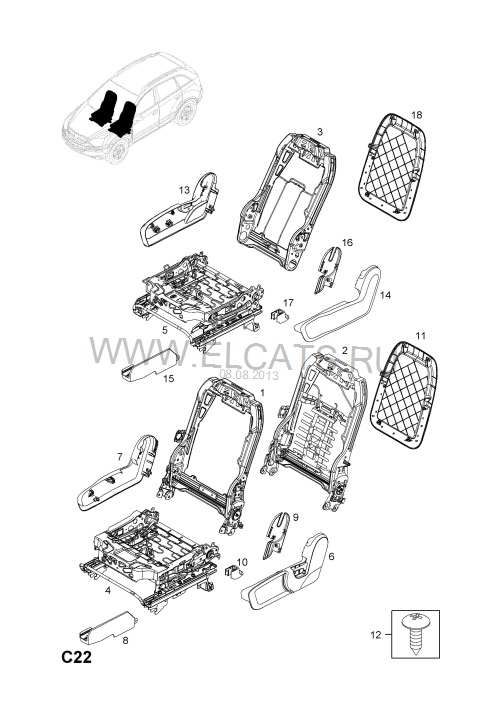

Zerx Опубликовано 20 июня, 2012 Жалоба Поделиться Опубликовано 20 июня, 2012 Подскажите пожалуйста, как снять пластиковую втулку, в которую собственно вставляется подголовник ?на рисунке позиция 4 Ссылка на комментарий
S@chok Опубликовано 20 июня, 2012 Жалоба Поделиться Опубликовано 20 июня, 2012 Подскажите пожалуйста, как снять пластиковую втулку, в которую собственно вставляется подголовник ?на рисунке позиция 4 Где-то тут такое проскакивало, вроде надо обивку спинки сзади снять, она вроде на защёлках там. Ссылка на комментарий

Погз Опубликовано 8 августа, 2013 Жалоба Поделиться Опубликовано 8 августа, 2013 подскажите кто знает у меня передние подголовники установлены с перекосом в правую сторону . поднимал полностью есть перекос пытаюсь их полностью вниз отпустить не получается левая направляющая полностью не уходит образуя перекос в право . такое ощущение что левая направляющая длиннее или у корейцев перекос в глазах и они при сборке так ставят. Можно это как то устранить или ОД напрягать ? Ссылка на комментарий
S@chok Опубликовано 8 августа, 2013 Жалоба Поделиться Опубликовано 8 августа, 2013 Если машина на гарантии, то все вопросы к ОД. Ссылка на комментарий
Погз Опубликовано 8 августа, 2013 Жалоба Поделиться Опубликовано 8 августа, 2013 К од обращаться последнее дело . может там делов на пять минут зная как это устранить, а с од не менее двух часов только мастера ждать будешь .потом мастер думать будет. девочка что документы для заказ нарядо еще два часа думать будет и того весь день даришь Од жалко время. но если это треально только у меня такой перекос я ОД живьем закапаю . Ссылка на комментарий
S@chok Опубликовано 8 августа, 2013 Жалоба Поделиться Опубликовано 8 августа, 2013 До вас на перекос подголовника никто не жаловался. По крайней мере я не помню такого. Ссылка на комментарий
maxixam85 Опубликовано 8 августа, 2013 Жалоба Поделиться Опубликовано 8 августа, 2013 мне кажеться направляющие в спинке кресла не правильно установлены.....и вряд-ли это своими силами можно исправить....придеться все-таки к ОД ехать....а еще возможно сам подголовник как-то через задницу собран... Ссылка на комментарий
S@chok Опубликовано 8 августа, 2013 Жалоба Поделиться Опубликовано 8 августа, 2013 Да посмотреть самому и всё. Задняя спинка сидения на защёлках, отстёгиваете и видите каркас сидения с направляющими подголовника. Ссылка на комментарий
avalan Опубликовано 8 августа, 2013 Жалоба Поделиться Опубликовано 8 августа, 2013 Подтверждаю - есть небольшой перекос у одного из подголовников спереди (~5-7 мм), но я не парюсь по этому поводу Ссылка на комментарий
Погз Опубликовано 9 августа, 2013 Жалоба Поделиться Опубликовано 9 августа, 2013 на скорость не влияет согласен но внешний вид портит поеду к од на то и буду его напрягать потом отпишусь Ссылка на комментарий
GL - C Опубликовано 10 августа, 2013 Жалоба Поделиться Опубликовано 10 августа, 2013 Не надо никого напрягать. У основания подголовника есть небольшое отверстие, нажимаете в него спицей или тонким гвоздиком, одновременно жмете сверху подголовника и о... чудо, он поехал вниз. Когда он торчит вверх реально неудобно. Сори. Не в ту ветку отправил. Ссылка на комментарий
