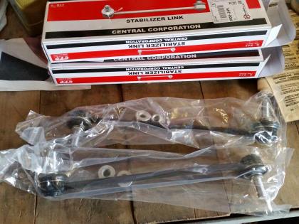

NERSKY Опубликовано 1 августа, 2016 Жалоба Опубликовано 1 августа, 2016 (изменено) заменил вчера резинки (на огригинал) и стойки заднего стаба ( на CTR) ... Всё нормально открутилось- не торопясь управился за час Изменено 1 августа, 2016 пользователем NERSKY

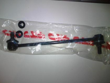

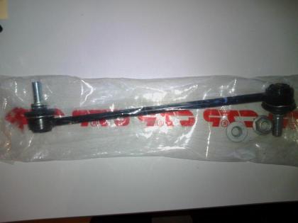

Алексей Тульский Опубликовано 5 августа, 2016 Жалоба Опубликовано 5 августа, 2016 Подскажите в чем отчие стоек CTR CLKD 16 и 20Судя по экзисту идут на разные кузова. Так ли это?
Иванович Опубликовано 5 августа, 2016 Жалоба Опубликовано 5 августа, 2016 Да, у них разный диаметр присоединительных размеров.
NERSKY Опубликовано 5 августа, 2016 Жалоба Опубликовано 5 августа, 2016 16-это дорестайл, 20-ые рестайл. У рестайла задний стаб толще и к нему идут другие стойки и резинки

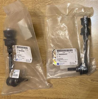

Евгений26 Опубликовано 25 февраля, 2017 Жалоба Опубликовано 25 февраля, 2017 Парни, кто подскажет, настало время сменить стойки стабилизатора спереди.Полез в каталог - аж три варианта оригинальных стоек.Они вообще отличаются от дорейстала или может от двигателя есть разница?Посмотрел у Jet Li сравнение трех типов стоек. Одинаковы по размерам.Тогда единственный вопрос - что взять?Оригинал за 1900 рублей дорого...

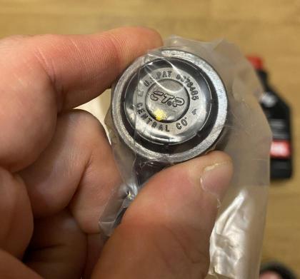

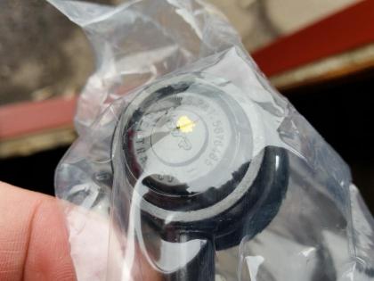

Иванович Опубликовано 25 февраля, 2017 Жалоба Опубликовано 25 февраля, 2017 (изменено) CTR :yes2: ,подвеска по геометрии с рождения не менялась, кроме диаметра стабилизаторов и люминия задних кулаков. http://www.antara-club.ru/index.php/topic/2310-stoiki-stabilizatora/?p=233781 Изменено 25 февраля, 2017 пользователем Иванович
Евгений26 Опубликовано 25 февраля, 2017 Жалоба Опубликовано 25 февраля, 2017 А PMC корейские? 280 рублей. Бюджетно.
Иванович Опубликовано 25 февраля, 2017 Жалоба Опубликовано 25 февраля, 2017 ХЗ не ставил стойки стабилизатора, аморты передние партсмал стоят :D: .
kudan01 Опубликовано 25 февраля, 2017 Жалоба Опубликовано 25 февраля, 2017 Я как-то ставил Ctr, она не долго проехала, а Moog ходит уже 50 тысяч. Pmc будет кетай Аля Корея Как Japan parts и так далее. Сейчас каталог пестрит кетайскими запчастями. Ну тээрвэ будет ходить, ruville, брат мой подсел на железяки swag. Опять же цена. Если уж ставить корейское , то мандо, твердо понимая, что Корея. А можно поставить стойку "нет износа". Полиуритановую. Эта точно долго проживет.
