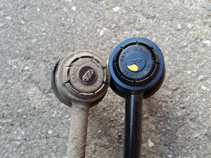

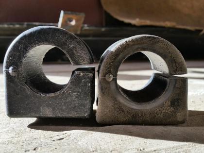

Евгений26 Опубликовано 25 марта, 2017 Жалоба Поделиться Опубликовано 25 марта, 2017 Сегодня поменял стойки и втулки стаба.С завода стояли CTR, точно такие же и поставил.Втулки можно было бы и не менять.Адская работа. Да еще и ключи на 15....Но стук не прошел. Морально не готов менять сами амортизаторы. 70 тысяч пробега. Ссылка на комментарий

Евгений26 Опубликовано 25 марта, 2017 Жалоба Поделиться Опубликовано 25 марта, 2017 Нет ударов в руль.Ездил на сход-развал, все монтажками проверили. Все цело.Какой то шоркающе-стучайщий звку.На шаровую не тянет, рулевые вроде тоже... Ссылка на комментарий

Евгений26 Опубликовано 26 марта, 2017 Жалоба Поделиться Опубликовано 26 марта, 2017 А в руль стуки отдавали? У меня на руль не отдает.Раньше эти шоркающие звуки появлялись после езды по глубоким лужам, или с приходом морозов.А тут попал сходу на полицейский и теперь всегда шоркает.Думал стойки стаба накрылись, а их замена ничего не дала. Ссылка на комментарий

kudan01 Опубликовано 26 марта, 2017 Жалоба Поделиться Опубликовано 26 марта, 2017 Звук при проезде полицейских у меня был из-за китайских втулок переднего стаба поперечнойФебесты плять хваленые. Резина дерьмовая при прокрутке штанги стаба трется и издавала звук. Менял на точку опоры и смазывал. Ссылка на комментарий
Евгений26 Опубликовано 26 марта, 2017 Жалоба Поделиться Опубликовано 26 марта, 2017 Я на оригинал заменил втулки. Да и нет там особого износа.Скорей овальность едва заметная.Вообщем, ребус. Ссылка на комментарий
kudan01 Опубликовано 26 марта, 2017 Жалоба Поделиться Опубликовано 26 марта, 2017 Просто кетайская резина фебест была говняная. А в оригинале уже нормальная. Ссылка на комментарий
