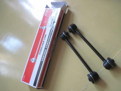

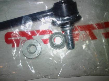

moroz Опубликовано 1 июля, 2017 Жалоба Поделиться Опубликовано 1 июля, 2017 У меня с завода CTR стояли. Заменил после 95 тыс. пробега, одна немного уставшая была, ко второй особых претензий не было.Заказывал в Exist Mondo, пришли одна в полиэтилене в упаковке, вторая вообще ни как не упакована, шарниры без всякого усилия болтались.Перезаказал CTR, пришли цивилизовано упакованы, как у Евгения26 на фото. Установил, прошел 15 тысяч, пока проблем нет.Я смотрю у всех такая фигня,одну тягу нормальную присылают,а вторую-непонятно что)) Ссылка на комментарий
Kiruha69 Опубликовано 1 июля, 2017 Жалоба Поделиться Опубликовано 1 июля, 2017 Поменял сегодня стойки стабилизатора( застучала правая, пробег 43000 км). Стояли с завода CTR, поставил такие же. Цена за пару 721 руб. По качеству упаковки и самих стоек нареканий нет. Из инструментов-домкрат, балонник (без снятия колеса к сожалению не поменять)ключ на 18 и TORX T-40. Ссылка на комментарий
