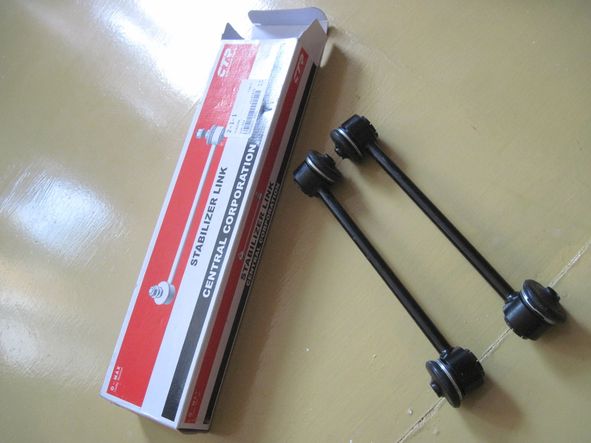

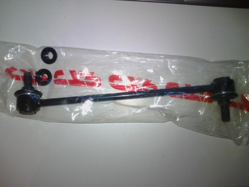

Иванович Опубликовано 11 декабря, 2017 Жалоба Поделиться Опубликовано 11 декабря, 2017 (изменено) Пришли стойки CTR с номерами на коробке: CLKD 15L ; CLKD 15R С кодом на шаре 586485 предположительно оригинал, длина 285-286мм, два стопора на пыльнике, шестигранник внутренний на пальце шара. Фото 1 и 2 Подскажите правая или левая сторона?Второй какая то хрень-подделка или вообще не от антары : резьба мелкая отформован шестигранник на пальце и длина ~270!!! Фото 3 Изменено 11 декабря, 2017 пользователем Иванович Ссылка на комментарий
DVS Опубликовано 11 декабря, 2017 Жалоба Поделиться Опубликовано 11 декабря, 2017 Нет правых - левых. Одинаковые они. Ссылка на комментарий

Иванович Опубликовано 31 декабря, 2017 Жалоба Поделиться Опубликовано 31 декабря, 2017 Нет правых - левых. Одинаковые они. Покрутил и так и так, всё ж разные. Ссылка на комментарий
bolex Опубликовано 31 декабря, 2017 Жалоба Поделиться Опубликовано 31 декабря, 2017 Нет правых - левых. Одинаковые они.Есть правая и есть левая, хоть внешне похожи. Ссылка на комментарий
