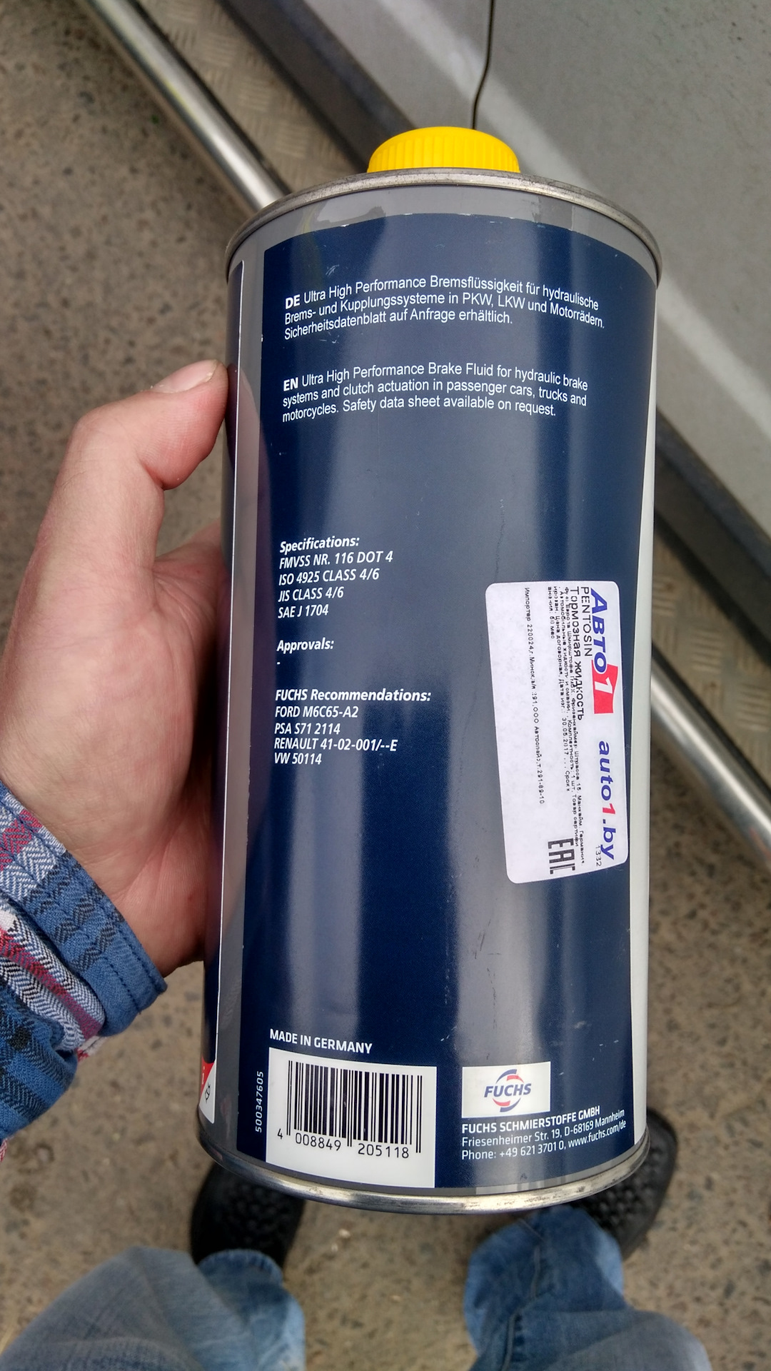

tula71 Опубликовано 15 июня, 2018 Жалоба Поделиться Опубликовано 15 июня, 2018 (изменено) Кто знает?Заказал Pentosin DOT 4 LVДумал будет такое http://www.oilprofi.by/cache/sj_maxshop/101530e4a76a68ec8bf522bd07c78884.jpeg а пришло такое И сколько срок хранения тормозухе в запечатанной таре?На оригинальной ниссановской жиже нет ограничений в обще, а тут не то 2года, не то 60 мес :))) Изменено 15 июня, 2018 пользователем tula71 Ссылка на комментарий
Олег_Иванов Опубликовано 15 июня, 2018 Жалоба Поделиться Опубликовано 15 июня, 2018 (изменено) И сколько срок хранения тормозухе в запечатанной таре? На оригинальной ниссановской жиже нет ограничений в обще, а тут не то 2года, не то 60 мес :))) Видимо изменили оформление. По срокам - насколько я помню, в закрытой таре 5 лет хранение, а залитую в машину жидкость надо менять каждые два года. Изменено 15 июня, 2018 пользователем Олег_Иванов Ссылка на комментарий
S@chok Опубликовано 15 июня, 2018 Жалоба Поделиться Опубликовано 15 июня, 2018 Обычно залитая с завода тормозуха меняется через 3 года и последующие замены каждые 2 года. Ссылка на комментарий
tula71 Опубликовано 15 июня, 2018 Жалоба Поделиться Опубликовано 15 июня, 2018 Видимо изменили оформление. По срокам - насколько я помню, в закрытой таре 5 лет хранение, а залитую в машину жидкость надо менять каждые два года. Дружище, тогда я этого не пойму. Как так? Ссылка на комментарий
S@chok Опубликовано 15 июня, 2018 Жалоба Поделиться Опубликовано 15 июня, 2018 Значит так оно и должно быть. Вы какого ответа ждёте? Ссылка на комментарий
tula71 Опубликовано 16 июня, 2018 Жалоба Поделиться Опубликовано 16 июня, 2018 Значит так оно и должно быть. Вы какого ответа ждёте?2 года , как то не логично. у меня под рукой только двух производителей дот4. хотелось бы понять что на др банках пишут. Ссылка на комментарий
S@chok Опубликовано 16 июня, 2018 Жалоба Поделиться Опубликовано 16 июня, 2018 Ну вы же хотите залить Пентосин? Или хотите его сохранить в течении 2-х лет? Ссылка на комментарий
tula71 Опубликовано 16 июня, 2018 Жалоба Поделиться Опубликовано 16 июня, 2018 Ну вы же хотите залить Пентосин? Или хотите его сохранить в течении 2-х лет?Вот теперь уже хочу сохранить :) Нашел в кладовке две новые литрушки оригинальной ниссановской купленные года 4 назад. Да , а Пентосин уже купил:) На ниссановских указания сроков годности нет... Ссылка на комментарий

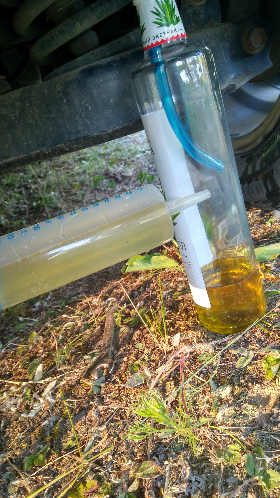

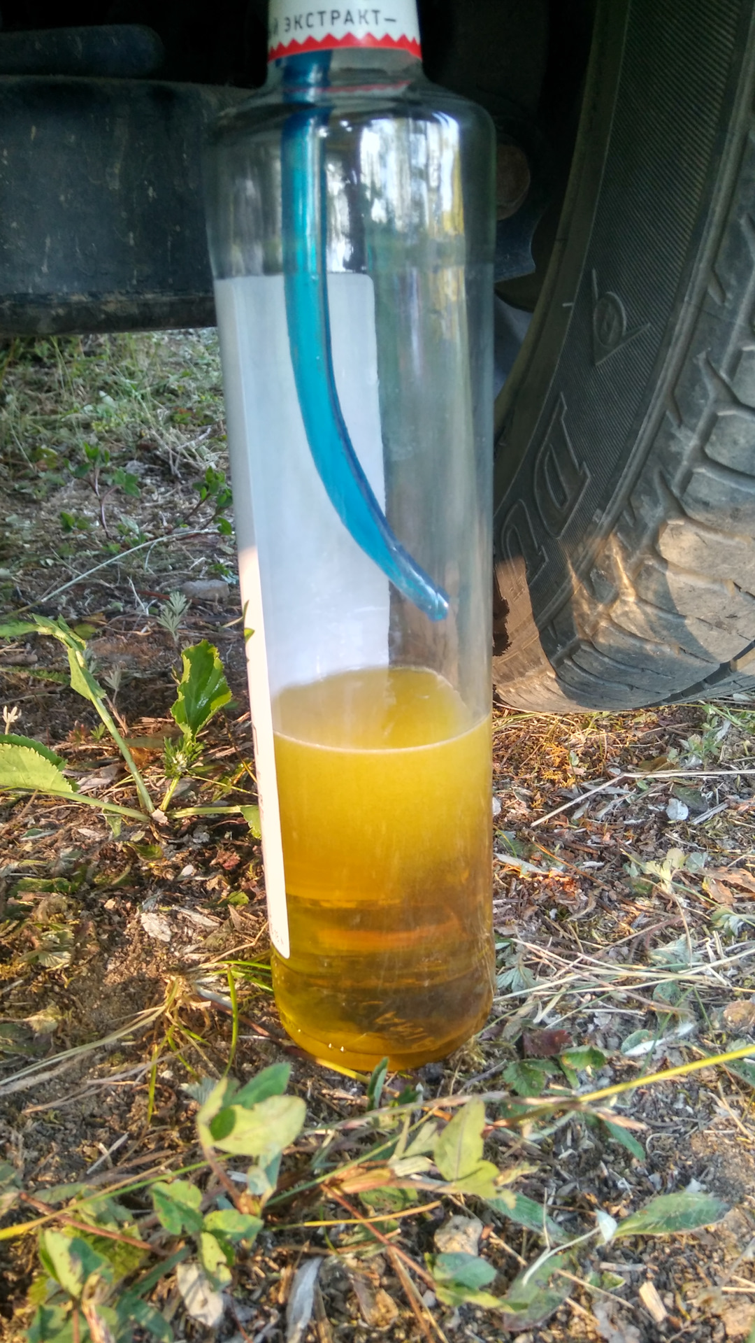

tula71 Опубликовано 17 июня, 2018 Жалоба Поделиться Опубликовано 17 июня, 2018 (изменено) Попытался поменять тормозную жидкость. С расширительного не возможно трубкой откачать жидкость. Пришлось с заднего правого суппорта сливать пока уровень не упадет , чуть ли не до нуля.После наливаю до краев новую жидкость и начал прокачивать с заднего прав суппорта.Но почему-то полилась жидкость с мелкими пузырьками , светлая и а фото видно, что в бутылки эти жидкости даже не смешались сразу некоторое время. Снизу темная заводская, а сверху светлая с пузырьками. Может пузыри из того что уровень упустили и вовремя не подлили....Но на фото что со шприцем видно, что слили не более 100мл, перед тем как залить свежую жижу. Бачек сделан ступенькой. Вытянутая часть где отметки мин и макс и резервуар ниже. Уровень уронили так , что на донышке верхнего резервуара было 2-3 мм. Есть предположения почему новая жижа пошла с пузырьками? Еле-еле хватило 1л жижки, т.к. на первый суппорт ушло около 0,5 литра.Тормоза стали не такими резкими, но схватывать стали в самом начале движения педали, а резкость появляется в самом конце хода. Изменено 17 июня, 2018 пользователем tula71 Ссылка на комментарий
kudan01 Опубликовано 17 июня, 2018 Жалоба Поделиться Опубликовано 17 июня, 2018 Оригинальная жижа была карамельного цвета, по крайней мере раньше. Качается система диагонально. Сначало задний правый - потом передний левый, потом вроде задний левый. Ссылка на комментарий
tula71 Опубликовано 17 июня, 2018 Жалоба Поделиться Опубликовано 17 июня, 2018 Если предположить, что при прокачке не у следили за уровнем и цилиндр хапнул воздуха. В тисе написано что первоначально прокачать главный цилиндр. Процедура таже самая, только сливать прям после расширительного.От сюда и вопрос, зачем это делать если можно также продавить этот воздух в последующем через суппорта. Или я заблуждаюсь? Ссылка на комментарий
