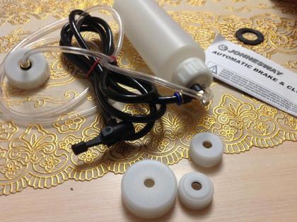

FID Опубликовано 23 августа, 2020 Жалоба Поделиться Опубликовано 23 августа, 2020 Еще бы понять, что это и как работает?Крышка на бачок и шланг на запаску накачанную.Шланг с краном для регулировки давления.Воздух из бутылочки выдавливает жидкость в систему заменяя старую,так примерно.Вот что внутри: Ссылка на комментарий

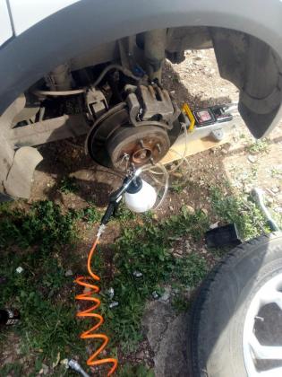

FID Опубликовано 13 июня, 2021 Жалоба Поделиться Опубликовано 13 июня, 2021 (изменено) Заменил сегодня тормозную жидкость.Залил Лукойл ДОТ4.Использовал такое приспособление,нормально сработало,только жидкость в бачок успевай литьКомпрессор еше в прошлом годе купил.Старая жидкость была прозрачная,более темная чем новая.До этого жидкость меняли на ТО-2(может быть?)в15 году. Изменено 13 июня, 2021 пользователем FID Ссылка на комментарий
