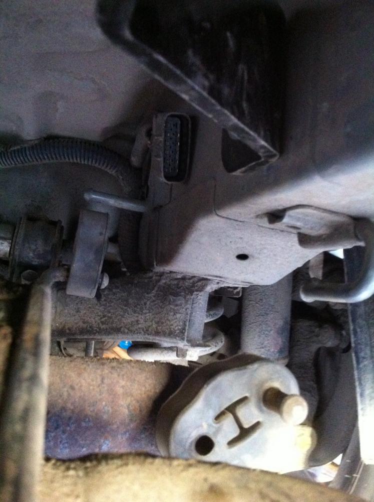

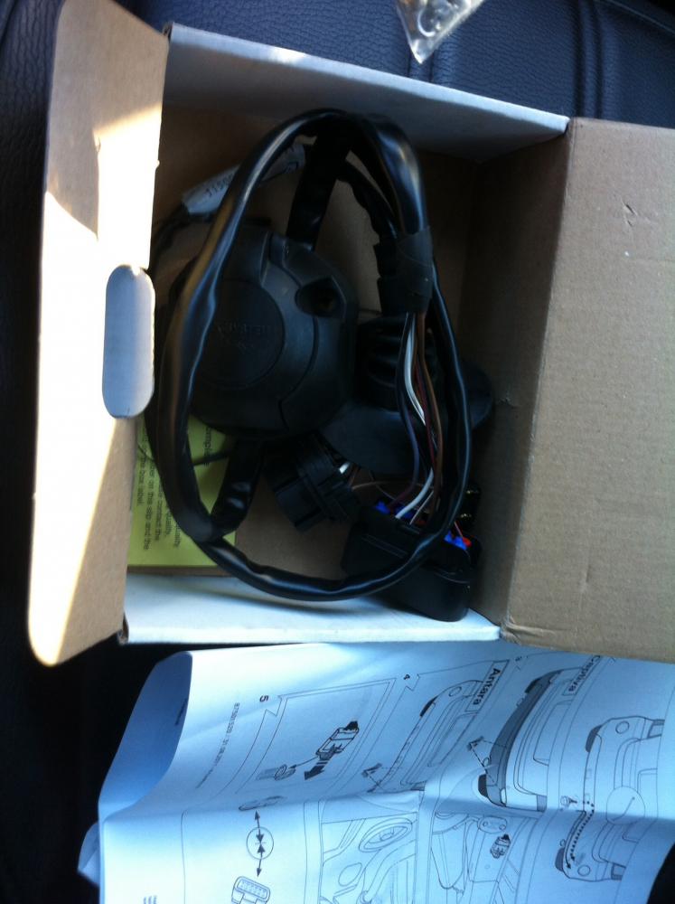

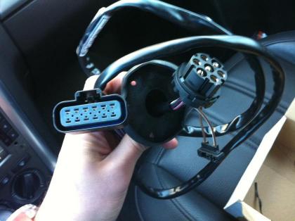

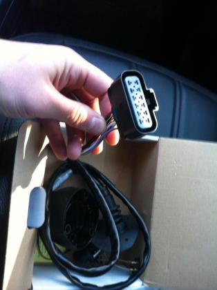

bogatkin81 Опубликовано 24 апреля, 2015 Жалоба Поделиться Опубликовано 24 апреля, 2015 Сегодня пришла "оригинальная" проводка с розеткой ....... Завтра еду забирать фаркоп westfalia .... :)Цена вопроса: проводка 4500р, фаркоп 11200р. Ставить планирую сам. Если не забуду сниму процесс.бонджорно камрады. таки хочу поставить себе лидер под велоплатформу. манагер несколько напряг что электрика лидера (универсальная) не прокатит нужен блок согласования. так ли? ибо стоит сей блок 4300..Какой блок???? На правом лонжероне висит разъем(закрыт заглушкой) , туда должена подключаться розетка, и тогда при подключении прицепа esp должна работать по другому....а задние парктроники должны отключаться + задние ПТФ будут работать только на прицепе . Ссылка на комментарий
VALDEMAR Опубликовано 24 апреля, 2015 Жалоба Поделиться Опубликовано 24 апреля, 2015 Себе тоже такую проводку поставил , прицеп подключаешь, загорается лампочка на приборке что прицеп подключен и вырубает задние парктроники . Ссылка на комментарий
Kundius Опубликовано 24 апреля, 2015 Жалоба Поделиться Опубликовано 24 апреля, 2015 Себе тоже такую проводку поставил , прицеп подключаешь, загорается лампочка на приборке что прицеп подключен и вырубает задние парктроники .У меня штатная проводка вообще все парктроники вырубает Ссылка на комментарий

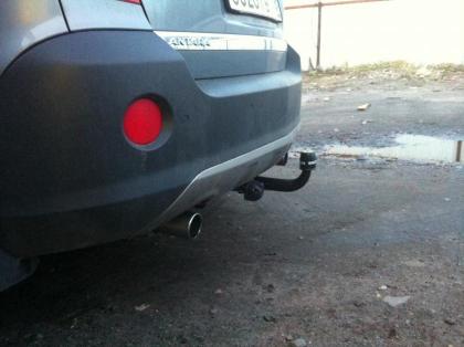

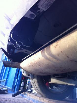

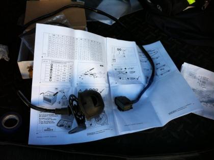

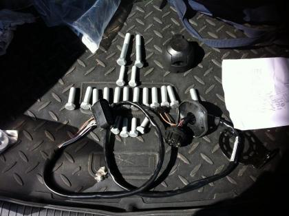

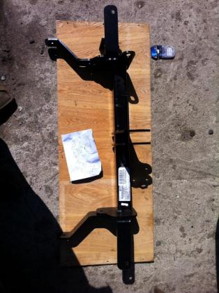

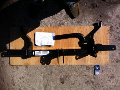

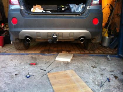

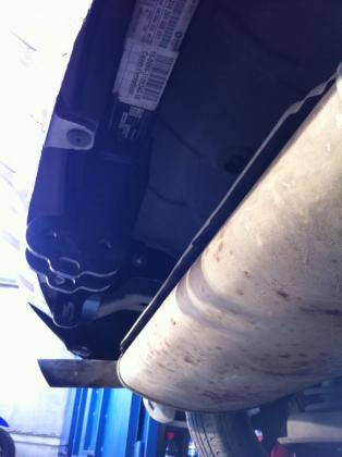

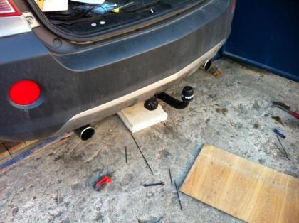

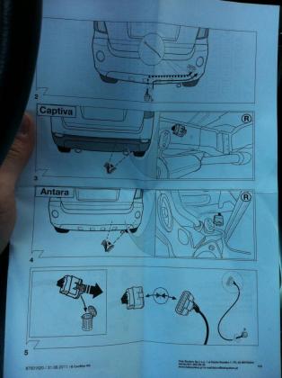

bogatkin81 Опубликовано 27 апреля, 2015 Жалоба Поделиться Опубликовано 27 апреля, 2015 Сегодня установил фаркоп westfalia. Ставил один в гараже без снятия глушителя и без ямы. Ну по порядку:Проводку приобрёл для штатного разъема Фаркоп westfalia несъёмный крюк (тяжелый зараза)Крепеж в комплектеЯмы нет, эстокады нет решил делать лёжа на полу. Если вы не любитель экстрима НЕ ВЗДУМАЙТЕ ТАК ДЕЛАТЬ!!!Все летит Вам в лицо начиная от грязи и ржавчины и заканчивая гайками, ключами и самим фаркопом.Первая проблема глушитель заржавел на столько , что я не смог его открутить (ОТКРУЧИВАТЬ ОБЯЗАТЕЛЬНО!!! Иначе у Вас не будет рабочего пространства и цирк дюсолей Вам обеспечен , особенно на v6 из-за двух стволов глушителя ), WD не помогла..... Побоявшись сорвать болты ссоединяющие выхлопную систему решил делать такТолько отсоединил резинки на которых он крепится к кузовуСобираем конструкцию но не затягиваем (иначе рискуете не попасть в крепежные отверстия на кузове и придется все раскручиватьНаживив все болты можем затягивать конструкциюУстановка электрики (штатной) заняло 5 мин. Находим разъемОн на правом лонжероне) вынимаем заглушку, о чудо там все чисто вставляем нашу розеткуПровод прихватываем хомутами к телу фаркопа. Конец P.S. Вы уставший , голодный, но довольный, как удав. Хорошо хоть чайничек есть в гараже :) Всем удачи 1 3 Ссылка на комментарий

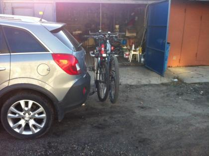

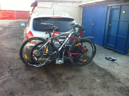

bogatkin81 Опубликовано 2 мая, 2015 Жалоба Поделиться Опубликовано 2 мая, 2015 (изменено) Сегодня установил фаркоп westfalia.Спасибо за отчёт! А можно ссылку на эту модель фаркопа? Были там со съёмным крюком? Сегодня установил фаркоп westfalia.Спасибо за отчёт! А можно ссылку на эту модель фаркопа? Были там со съёмным крюком?Брал здесь http://www.shop.farkop-spb.ru/product_9186.html там же есть со съемным крюком на 6400 руб дороже..... Смысла в этом не вижу....... Если в Европу ехать открутил 2 болта и всё, а так защита от "дурака" и любителей парковаться в бампер. Фаркоп в действии P.S. Брал westfalia т.к. У него единственного допустимая нагрузка на шар 150кг и 2500 на буксировку.... Взял с запасом :) Изменено 2 мая, 2015 пользователем bogatkin81 Ссылка на комментарий
Антошка Опубликовано 3 мая, 2015 Жалоба Поделиться Опубликовано 3 мая, 2015 По сылке вроде как без вело крепления,а у Вас с ним, что-то дорабатывали? Ссылка на комментарий
SeamanVlad Опубликовано 3 мая, 2015 Жалоба Поделиться Опубликовано 3 мая, 2015 По сылке вроде как без вело крепления,а у Вас с ним, что-то дорабатывали?Так на шар фаркопа ещё отдельно приобретается крепление для велосипедов. Типа такого http://www.kuzmiha.ru/catalog/krepleniya_dlya_velosipedov_/krepleniya_dlya_velosipedov_na_farkop/velokreplenie_na_farkop_mont_blanc_towquick_.html?r1=yandext&r2=&_openstat=bWFya2V0LnlhbmRleC5ydTvQktC10LvQvtC60YDQtdC_0LvQtdC90LjQtSDQvdCwINGE0LDRgNC60L7QvyBNb250IEJsYW5jIFRvd1F1aWNrO2NqQXNBYUVTaW1jWERVXzZyZjJickE7 Ссылка на комментарий

shell_007 Опубликовано 12 мая, 2015 Жалоба Поделиться Опубликовано 12 мая, 2015 АХАХАХА машина 14 года:и вот такой разъем штатной электрики фаркопа. Ссылка на комментарий
melbu Опубликовано 12 мая, 2015 Жалоба Поделиться Опубликовано 12 мая, 2015 АХАХАХА машина 14 года:и вот такой разъем штатной электрики фаркопа. Что не так? Ссылка на комментарий
Kundius Опубликовано 12 мая, 2015 Жалоба Поделиться Опубликовано 12 мая, 2015 Вообще то штатная электрика хорошая вещь! Отключают парктроники, присутствует система стабилизации прицепа + отдельные предохранители в блоке на прицеп идут Ссылка на комментарий
shell_007 Опубликовано 12 мая, 2015 Жалоба Поделиться Опубликовано 12 мая, 2015 АХАХАХА машина 14 года:и вот такой разъем штатной электрики фаркопа.Что не так? Разъем другой, должен быть такой Ссылка на комментарий
FID Опубликовано 12 мая, 2015 Жалоба Поделиться Опубликовано 12 мая, 2015 А заглушки там нет? Ссылка на комментарий
shell_007 Опубликовано 12 мая, 2015 Жалоба Поделиться Опубликовано 12 мая, 2015 А заглушки там нет?заглушки нет, но это меньшее что меня сейчас волнует. Ссылка на комментарий
