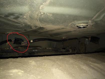

shell_007 Опубликовано 13 мая, 2015 Жалоба Поделиться Опубликовано 13 мая, 2015 (изменено) У меня машина 14 года, я купил штатную электрику, все подошло без проблем . Вот ссыль на отсет http://www.drive2.ru/l/5969223/, там ссылка на продавца электрикиТак вот такой же комплект штатной электрики у меня в багажники уже лежит, все надписи и вид совпадает с тем который выкладывали ранее здесь. вот только у меня разъем совсем другой, ну то есть да 14-ти пиновый вот только пины не плоские а толстые круглые. сейчас звонил в установку: говорят была одна такаяже каптика с нештатным разьемом А вот еще можно один вопрос, у вас на фото есть промежуточная коса проводки, а немогли бы вы посмотреть какой там разьем? Изменено 13 мая, 2015 пользователем shell_007 Ссылка на комментарий

Kundius Опубликовано 13 мая, 2015 Жалоба Поделиться Опубликовано 13 мая, 2015 У меня машина 14 года, я купил штатную электрику, все подошло без проблем . Вот ссыль на отсет http://www.drive2.ru/l/5969223/, там ссылка на продавца электрикиТак вот такой же комплект штатной электрики у меня в багажники уже лежит, все надписи и вид совпадает с тем который выкладывали ранее здесь. вот только у меня разъем совсем другой, ну то есть да 14-ти пиновый вот только пины не плоские а толстые круглые. сейчас звонил в установку: говорят была одна такаяже каптика с нештатным разьемом А вот еще можно один вопрос, у вас на фото есть промежуточная коса проводки, а немогли бы вы посмотреть какой там разьем?http://www.antara-club.ru/public/style_images/master/attachicon.gifea94c42s-960.jpg Что то промежуточное было, посмотреть затруднительно к сожалению Ссылка на комментарий

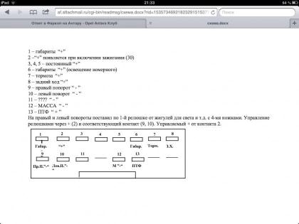

Gennady 09 Опубликовано 13 мая, 2015 Жалоба Поделиться Опубликовано 13 мая, 2015 (изменено) Добавлю маленько. Диаметр отверстий в заглушке для "Лидеровского" комплекта электрики 2 мм.Прежде чем напаивать клеммы, их следует немного укоротить,чтобы не мешали полностью зайти заглушке на место. Изменено 13 мая, 2015 пользователем Gennady 09 2 Ссылка на комментарий

Gennady 09 Опубликовано 14 мая, 2015 Жалоба Поделиться Опубликовано 14 мая, 2015 Втыкаться в заводскую проводку не надо,достаточно просмотреть предидущий и ранее написанные посты.Напаиваешь клеммы на провода из комплекта,пропустив их через заглушку .Можно и купить готовый жгут с фишкой,но он стоит так же ,как "лидеровское "железо. Ссылка на комментарий

Oleg ChP68 Опубликовано 17 июля, 2015 Жалоба Поделиться Опубликовано 17 июля, 2015 Добавлю маленько.http://www.antara-club.ru/public/style_images/master/attachicon.gifDSC_0109.jpghttp://www.antara-club.ru/public/style_images/master/attachicon.gifDSC_0106.jpghttp://www.antara-club.ru/public/style_images/master/attachicon.gifDSC_0108.jpg Диаметр отверстий в заглушке для "Лидеровского" комплекта электрики 2 мм.Прежде чем напаивать клеммы, их следует немного укоротить,чтобы не мешали полностью зайти заглушке на место.Доброго времени суток! Всё сделал на штатную заглушку, припаял "лидеровскую"электрику к пинам и установил все на место согласно схеме и фото. Итог: горят габариты и номерной знак, включается ПТФ. Не горят поворотники, не горит стоп. Ещё вот такой момент: На схеме два контакта массы, в заглушку я поместил один пин в гнездо № 11, а №10 оставил пустым. Подскажите, надо ли в заглушку (№10) помещать доп. пин и согласовывать его с №11? Также не загорается индикатор прицепа на приборке. Поясните по возможности что к чему :question: Ссылка на комментарий
Gennady 09 Опубликовано 19 июля, 2015 Жалоба Поделиться Опубликовано 19 июля, 2015 что-то Вы напутали, у меня все работает.Надо разбирать и еще раз внимательнее все подключить.Цепь поворотников у вас разомкнута,потому и значек не горит.Массы достаточно одной,она у вас есть,иначе не работало бы вообще ничего. Ссылка на комментарий
