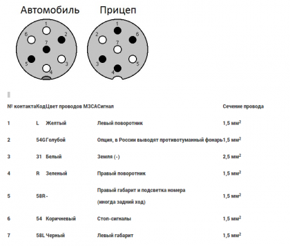

Kundius Опубликовано 19 февраля, 2016 Жалоба Поделиться Опубликовано 19 февраля, 2016 Одноклубники, помогите разобраться! Сижу курю вот эту схему.... Решил повесить фонарь заднего хода на прицеп. Соответственно интересует контакт №5, есть ли там задний ход и на габариты один контакт №7? Или у нас с розетки вывод на габариты лево/право и заднего хода на розетке фаркопа нет? Кто нибудь точно знает?Розетка стоит штатная, без всяких блогов согласования.... Инструкцию похерил. Кто нибудь точно знает? Ссылка на комментарий
VISir Опубликовано 19 февраля, 2016 Жалоба Поделиться Опубликовано 19 февраля, 2016 Я поставил противотуманный фонарь и им пользуюсь для подсветки, когда сдаю назад, т.к. все остальные контакты у меня заняты (и в прицепе и в розетке). Ссылка на комментарий
Kundius Опубликовано 20 февраля, 2016 Жалоба Поделиться Опубликовано 20 февраля, 2016 Я поставил противотуманный фонарь и им пользуюсь для подсветки, когда сдаю назад, т.к. все остальные контакты у меня заняты (и в прицепе и в розетке).Подошло бы решение если бы на противотуманный фонарь не было других планов) Ссылка на комментарий

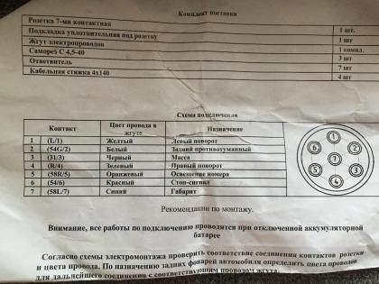

Solds Опубликовано 13 марта, 2016 Жалоба Поделиться Опубликовано 13 марта, 2016 (изменено) Товарищи! Добрый вечер! Поставил сегодня себе фаркоп от Лидер Плюс, все подошло идеально, времени заняло 2 часа, ставил лежа под машиной, фотки позже выложу. Самое ужасное что было это грязь, которая сыпалась в глаза, но потом нашел очки :). Ну в общем не об этом, сейчас хочу замутить электрику через заглушку, вроде бы не сложно, но не понятно какие нужны клеммы, кто делал такое подскажите какие клеммы покупать? Или может кто знает, можно ли в принципе в магазинах найти подходящий разъем, где то читал тут, что с Калины подходит. Изменено 13 марта, 2016 пользователем Solds Ссылка на комментарий
sanja Опубликовано 14 марта, 2016 Жалоба Поделиться Опубликовано 14 марта, 2016 Товарищи! Добрый вечер! Поставил сегодня себе фаркоп от Лидер Плюс, все подошло идеально, времени заняло 2 часа, ставил лежа под машиной, фотки позже выложу. Самое ужасное что было это грязь, которая сыпалась в глаза, но потом нашел очки :). Ну в общем не об этом, сейчас хочу замутить электрику через заглушку, вроде бы не сложно, но не понятно какие нужны клеммы, кто делал такое подскажите какие клеммы покупать? Или может кто знает, можно ли в принципе в магазинах найти подходящий разъем, где то читал тут, что с Калины подходит. Добрый день ! Колодка находится у Вас где в багажнике или под днищем ? клемы можно купить в авто магазине + термоусадочную трубку , там же провода если на розетке они будут короткими. размер клемы (ширина ) 2.5-3 мм. Ну и потом согласно схемы подключения все подключаем. У меня вроде все получилось с подключением, но не горит лампочка что подключен прицеп- с этим делом буду заниматься когда потеплее будет. Ссылка на комментарий
Solds Опубликовано 14 марта, 2016 Жалоба Поделиться Опубликовано 14 марта, 2016 Добрый день !Колодка находится у Вас где в багажнике или под днищем ? клемы можно купить в авто магазине +термоусадочную трубку , там же провода если на розетке они будут короткими. размер клемы (ширина ) 2.5-3 мм. Ну и потом согласно схемы подключения все подключаем. У меня вроде все получилось с подключением, ноне горит лампочка что подключен прицеп- с этим делом буду заниматься когда потеплее будет.Колодка под днищем справо Ссылка на комментарий

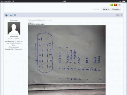

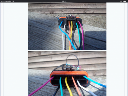

Solds Опубликовано 14 марта, 2016 Жалоба Поделиться Опубликовано 14 марта, 2016 ну в принципе ни чего сложного . Если будете брать с кузова землю то ни чего контролька не покажет. Надо брать землю именно с колодки.Вот хочу по этой схеме сделать, спасибо форумчанину :) Ссылка на комментарий
slasla Опубликовано 14 марта, 2016 Жалоба Поделиться Опубликовано 14 марта, 2016 (изменено) ну в принципе ни чего сложного . Если будете брать с кузова землю то ни чего контролька не покажет. Надо брать землю именно с колодки.Вот хочу по этой схеме сделать, спасибо форумчанину :) Почитай эту темку, "Установка фаркопа своими силами"я там эксперементировал, да и всё разжовано. Изменено 14 марта, 2016 пользователем slasla Ссылка на комментарий

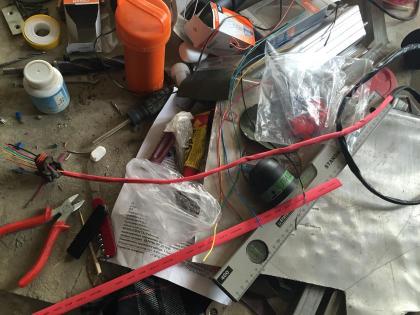

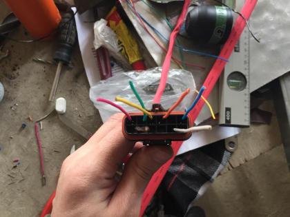

Solds Опубликовано 20 марта, 2016 Жалоба Поделиться Опубликовано 20 марта, 2016 Вчера поставил себе проводку Лидеровскую в родную колодку под днищем, делал по схеме, найденной здесь. Купил клеммы 2.8 мм, сделал отверстия в заглушке, все просунул по схеме, обжал клеммы. Самое сложное это вставка клемм в колодку, просто не удобно, т.к. делал все под машиной, лежа на земле. Все бы было хорошо, но на Лидеровской проводке нет провода заднего хода. Поэтому подключил провод от освещения номера (оранжевый) в выход 7, у нас это как раз выход сигнала заднего хода, на используемой схеме этот выход не использовался. Но сделал это только когда в первом варианте лампа заднего хода постоянно горела. Не знаю правильно это или нет, но на моем прицепе сработал такой переброс провода. Ссылка на комментарий
