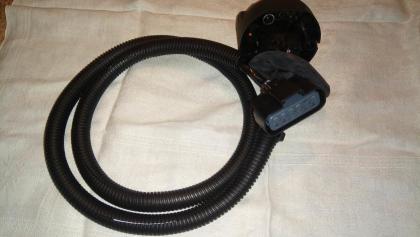

Monoblok Опубликовано 11 января, 2019 Жалоба Поделиться Опубликовано 11 января, 2019 (изменено) Могу изготовить кабель для фаркопа на Антару Каптива . Пока только сделал себе, буду тестировать. Собираю статистику нужности девайса . Цену предполагаю 2500. Изменено 11 января, 2019 пользователем Monoblok Ссылка на комментарий

kaib Опубликовано 13 января, 2019 Жалоба Поделиться Опубликовано 13 января, 2019 Там же поворотники по "-" управляются, верно? Где спрятаны 2 реле в косе на фото? Ссылка на комментарий
Monoblok Опубликовано 14 января, 2019 Жалоба Поделиться Опубликовано 14 января, 2019 Где вы нашли ответный разъем? Если не секретDelphi GT 280 Не секрет конечно , только покупать надо оптом .Там же поворотники по "-" управляются, верно? Где спрятаны 2 реле в косе на фото? Это кабель копия оригинала, подключу на днях отпишусь . Где бы ещё прицеп за не дорого купить )) ? Ссылка на комментарий
kaib Опубликовано 14 января, 2019 Жалоба Поделиться Опубликовано 14 января, 2019 (изменено) так у "оригинала" же еще предусмотрен блок согласования, который собственно представляет из себя несколько реле на плате.прицеп где дешево купить не знаю, но у установщиков фаркопов видел приблуду для проверки подключения, которая представляла из себя2 платы от заднего фонаря ВАЗ 2107 (может от 2109) и отходящим кабелем. ее цепляли для проверки работоспособности розетки Изменено 14 января, 2019 пользователем kaib Ссылка на комментарий

Monoblok Опубликовано 15 января, 2019 Жалоба Поделиться Опубликовано 15 января, 2019 (изменено) Все работает, значек загорается, проверял контрольной лампой без прицепа естественно. Минус на лампу брал с кузова. Морочится с изготовлением не буду в виду отсутствия спроса и отсутствия времени.Кому надо, чтобы было всё правильно:. http://xn--80aumecw.xn--p1ai/?farkop=Chevrolet&m=Captiva&a=12500566 Изменено 15 января, 2019 пользователем Monoblok Ссылка на комментарий
