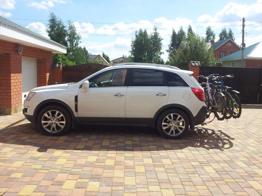

VN72 Опубликовано 17 октября, 2013 Жалоба Поделиться Опубликовано 17 октября, 2013 А вот и то как я использую фаркоп. Ссылка на комментарий
zloi_kot Опубликовано 17 октября, 2013 Жалоба Поделиться Опубликовано 17 октября, 2013 а на чем лисапеды висят? что за девайс(название-цена)? он подключен к электрике? Ссылка на комментарий

VN72 Опубликовано 17 октября, 2013 Жалоба Поделиться Опубликовано 17 октября, 2013 ну вроде как с 15 числа октября мона дубликаты делать. Если надо скину фото девайса, фонари, электрика и номер, все серьезно. Стоит не дорого, производство Польша. Конструкция имеет некую гибкость но крепкая, зато за мной никто не ехал, пугается наш народ такой конструкции. Ссылка на комментарий
zloi_kot Опубликовано 17 октября, 2013 Жалоба Поделиться Опубликовано 17 октября, 2013 есть живой интерес к такой конструкции. какое расстояние от крюка до земли получилось (на предмет парковки "в упор")? Ссылка на комментарий
VN72 Опубликовано 17 октября, 2013 Жалоба Поделиться Опубликовано 17 октября, 2013 есть живой интерес к такой конструкции. какое расстояние от крюка до земли получилось (на предмет парковки "в упор")? Велики ниже фаркопа не висят, фаркоп TULE не съёмный, с большой вертикальной нагрузкой, так как на нем все и весит. Фаркоп ставится без выреза бампера с зазором 15-10мм от нижней кромки и торчит на 10 см. Ссылка на комментарий
zloi_kot Опубликовано 17 октября, 2013 Жалоба Поделиться Опубликовано 17 октября, 2013 про фаркоп а нашел раньшее сообщение. а про навеску? Ссылка на комментарий
VN72 Опубликовано 17 октября, 2013 Жалоба Поделиться Опубликовано 17 октября, 2013 про фаркоп а нашел раньшее сообщение. а про навеску? Торчит назад примерно на 70- 60см, можно измерить, не ниже фаркопа, гораздо выше, можно откидывать назад с велосипедами для открывания багажника. Цепляется за фаркоп и затягивается здоровенным болтом. написано что нагрузка на него 40-45кг, вставал на него, 95 кг держит в статике. Багажник AMOS, стоил порядка 7000руб.прошлой весной. Можно посмотреть здесь http://www.eurobag.ru/velo.htmhttp://xn--80aumecw.xn--p1ai/komplektacija/veloamosplatforma.jpg Ссылка на комментарий
