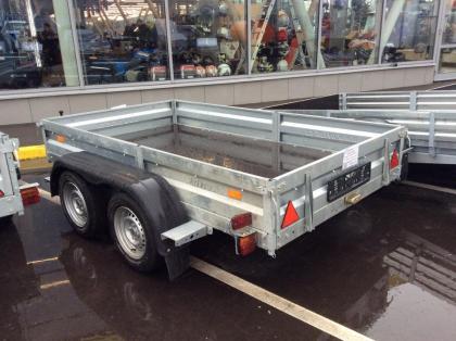

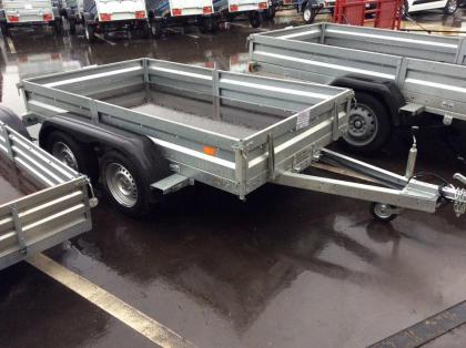

Ну ладно, закал вот такой фаркоп http://www.4rn.ru/catalog/farcops/22304/174830 и вот такую электрику http://www.4rn.ru/catalog/farcops/22304/174545 что бы таскать вот такой только что купленный прицеп (фото прилагаю).
Как всё установлю и опробую отпишу отзывы
Ответа нет...
прицеп купили в Планета железяка?
