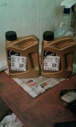

kudan01 Опубликовано 16 января, 2018 Жалоба Поделиться Опубликовано 16 января, 2018 В D33 залил в этот раз масло NGN made in NL. Разливают в Голландии на линии Eurol.http://ngn-oil.com/NGN-75W90-GL-45.htmlСтепень коррозионности к цветным металлам у этого масла 1b. Не худший показатель.Это важно для синхронов. Сейчас езжу в минус 12, передачи переключаются хорошо. http://www.lada-largus.com/upload/forum/55dde7acd5de95bb319b5e2baf734a1d.jpg.jpgПриемлимая цена. Ссылка на комментарий

seer Опубликовано 24 апреля, 2018 Жалоба Поделиться Опубликовано 24 апреля, 2018 В D33 залил в этот раз масло NGN made in NL. Разливают в Голландии на линии Eurol.http://ngn-oil.com/NGN-75W90-GL-45.htmlСтепень коррозионности к цветным металлам у этого масла 1b. Лучший показатель.Это важно для синхронов. Сейчас езжу в минус 12, передачи переключаются хорошо. http://www.lada-largus.com/upload/forum/55dde7acd5de95bb319b5e2baf734a1d.jpg.jpgПриемлимая цена. По фото плохо виден номер для заказа.Можно скинуть?IMG_20180111_111821.jpg Ссылка на комментарий
kudan01 Опубликовано 24 апреля, 2018 Жалоба Поделиться Опубликовано 24 апреля, 2018 Все артикулы есть на сайте ngn. Ссылка на комментарий
