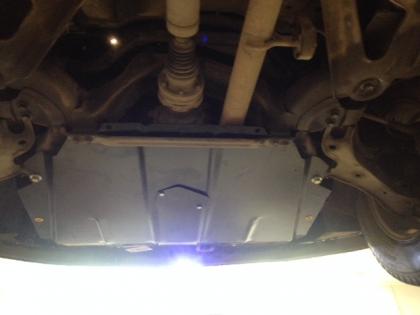

pip09 Опубликовано 6 ноября, 2015 Жалоба Поделиться Опубликовано 6 ноября, 2015 В дополнение к предыдущему посту.Матадор.http://www.antara-club.ru/public/style_images/master/attachicon.gif20140501_201023.jpgПодскажите номерок этой защиты? Ссылка на комментарий
4c4556 Опубликовано 6 ноября, 2015 Жалоба Поделиться Опубликовано 6 ноября, 2015 В дополнение к предыдущему посту.Матадор.http://www.antara-club.ru/public/style_images/master/attachicon.gif20140501_201023.jpgПодскажите номерок этой защиты? Судя по всему вот эта 1 Ссылка на комментарий
pip09 Опубликовано 6 ноября, 2015 Жалоба Поделиться Опубликовано 6 ноября, 2015 Хорошо бы сделать реестр защит для всех типов двигателей с артикулами... Ссылка на комментарий

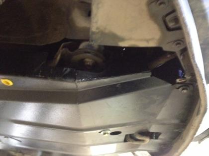

GSV1975 Опубликовано 1 декабря, 2015 Жалоба Поделиться Опубликовано 1 декабря, 2015 (изменено) поставил автоброню111042081ставили без проставок, чтобы не было щелей Изменено 1 декабря, 2015 пользователем GSV1975 Ссылка на комментарий

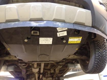

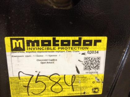

Рушан Опубликовано 22 декабря, 2015 Жалоба Поделиться Опубликовано 22 декабря, 2015 Для тех кто выбирает защиту:Я поставил защиту Motodor 03034. Встала идеально, все на штатные места. Качество исполнения хорошее, все метизы в комплекте.Закрывает моторный отсек практический также как штатный пыльник (от грязи).Покупал на каком-то Питерском сайте, по моему они и производители, что то около 4000 рублей и 300 рублей пересылка до Ижевска. Причем оплата самой защиты также при получении, удобно.Вообщем, мне понравилось.Рекомендую. Ссылка на комментарий
ВикторАлександрович Опубликовано 22 декабря, 2015 Жалоба Поделиться Опубликовано 22 декабря, 2015 Покупал на каком-то Питерском сайте, по моему они и производители, что то около 4000 рублей и 300 рублей пересылка до Ижевска. такое чувство, судя по первой фото, защита к Вам пришла из ЕКБ))) Ссылка на комментарий
Zloy_kamrad Опубликовано 22 декабря, 2015 Жалоба Поделиться Опубликовано 22 декабря, 2015 дорожный просвет/клиренс после установки уменьшился? Ссылка на комментарий
Инженеръ Опубликовано 22 декабря, 2015 Жалоба Поделиться Опубликовано 22 декабря, 2015 О! Оказывается можно поставить без снятия пластиковой юбки бампера.Хотя в инструкции первым пунктом идёт - 1. Необходимо произвести снятие штатного пыльника и юбки бампера (для Opel Antara) Ссылка на комментарий
Vladkhar Опубликовано 23 декабря, 2015 Жалоба Поделиться Опубликовано 23 декабря, 2015 дорожный просвет/клиренс после установки уменьшился?да уменьшается см на 2 точно и получается 15 см под изгибом. Ссылка на комментарий
