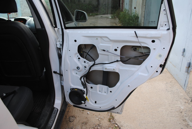

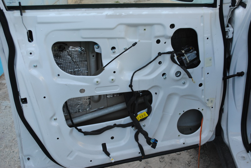

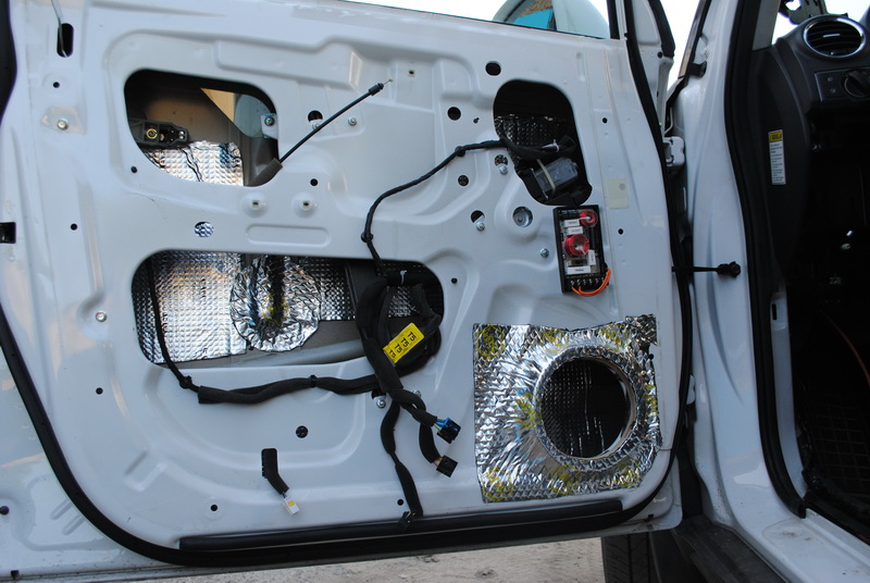

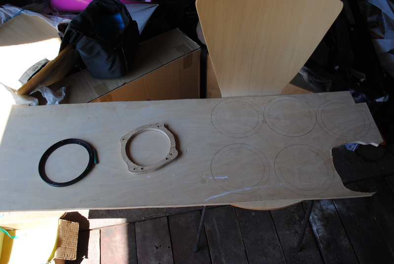

Tehnics Опубликовано 17 июля, 2011 Жалоба Поделиться Опубликовано 17 июля, 2011 (изменено) Поменял динамики передних дверей, проклеил двери шумкой и поставил усилитель.Фотоотчет ниже.Бюджет: динамики Focal 5.450 руб, усилитель Focal 2-х канальный 7.000 руб и шумка 530руб.( 4 листа - 2 по 4мм + 2 по 2мм).Результат превзошёл все ожидания. Динамики с шумкой пели прекрасно и от штатной CD30MP3. Усилитель добавил мощи и четкости звука.Вопросы приветствуются. Изменено 17 июля, 2011 пользователем Tehnics Ссылка на комментарий

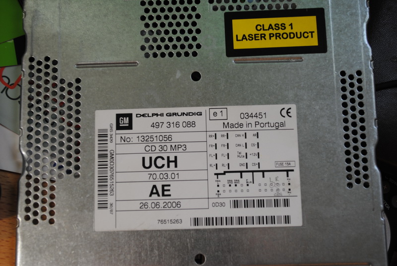

Korr Опубликовано 18 июля, 2011 Жалоба Поделиться Опубликовано 18 июля, 2011 Динамики с шумкой пели прекрасно и от штатной CD30MP3. Усилитель добавил мощи и четкости звука.А если грюндиг поменять на аналогичный блаупункт (ставились до 2007 г.), то будет значительно лучше. Ссылка на комментарий

Tehnics Опубликовано 18 июля, 2011 Автор Жалоба Поделиться Опубликовано 18 июля, 2011 Обивка сидений комбинированная, кожа + ткань.Размеры могу померить, лекало в гараже лежит. Выступ родных динамиков 3см, я выпилил две проставки из фанеры 10мм + сам динамик с резинкой на внешней поверхности 7 мм, получилось 27мм. Ссылка на комментарий

Bor Опубликовано 19 июля, 2011 Жалоба Поделиться Опубликовано 19 июля, 2011 (изменено) Обивка сидений комбинированная, кожа + ткань.Размеры могу померить, лекало в гараже лежит. Выступ родных динамиков 3см, я выпилил две проставки из фанеры 10мм + сам динамик с резинкой на внешней поверхности 7 мм, получилось 27мм. померь, если не сложноу меня стоят пластиковые подиумы вот хочу сменитьв передние и задние двери одинаковы размеры ???внутри двери какой толщины клеились листы ??? 2 или 4 мм ??? Изменено 19 июля, 2011 пользователем Bor Ссылка на комментарий

Tehnics Опубликовано 20 июля, 2011 Автор Жалоба Поделиться Опубликовано 20 июля, 2011 (изменено) Сиденья шли такие в комплектации.Я заклеивал внутрь двери 4мм, снаружи 2мм.Целиком листы клеить не рекомендуют, делил на секции и заклеивал. Надо перед проклейкой обезжирить обезжиривателем :rolleyes:/>Использовал: СГМ вибро БМФ - 4мм (330 руб/лист), Вибропласт GOLD -2мм (280 руб/лист).Размеры проставок под динамики:Первое кольцо - внешний диаметр 200мм, внутренний диаметр - 147мм, отверстия под штатные болты лежат на диаметре 170ммВторое кольцо - внешний диаметр 175мм, внутренний диаметр -147ммМожно сделать два кольца 147/175 и прикрутить саморезами к внутренней стенке двери не используя штатные крепления. Изменено 20 июля, 2011 пользователем Tehnics Ссылка на комментарий

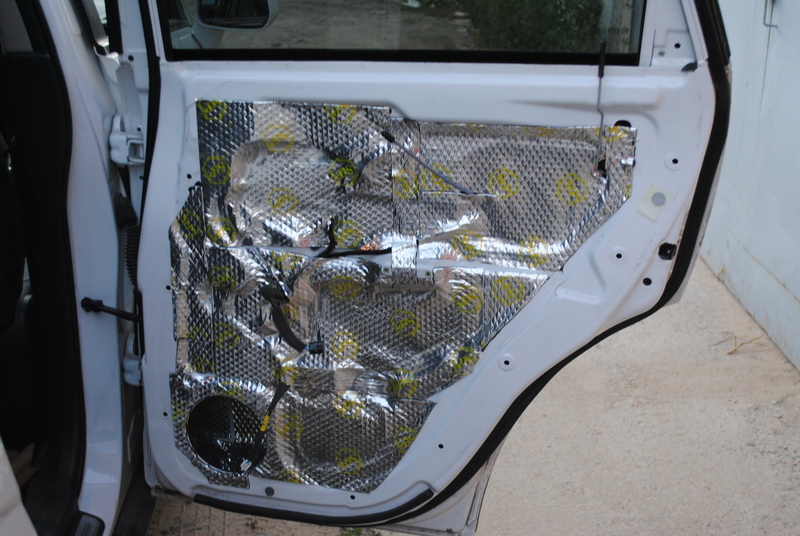

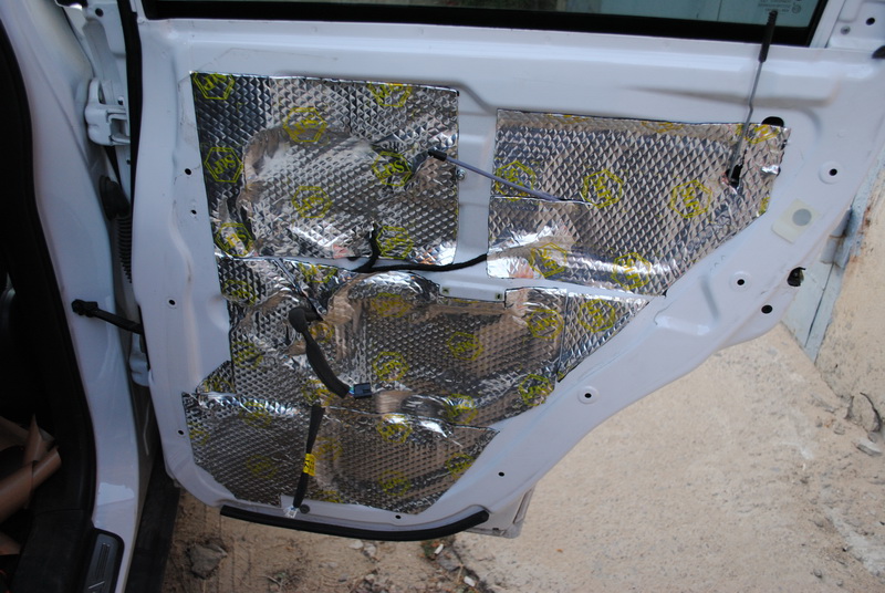

Tehnics Опубликовано 26 июля, 2011 Автор Жалоба Поделиться Опубликовано 26 июля, 2011 Вот и продолжение.Результат передних дверей понравился, рашил заклеить шумкой задние двери.Динамики оставил родные. Нашлось место для пищалок из передних дверей.Поставить пискун не хватило времени, но установлю.Заклеил правую заднюю дверь. Левую в следующий раз. Результат работы порадовал :blink:/> Ссылка на комментарий

qwerty Опубликовано 29 августа, 2011 Жалоба Поделиться Опубликовано 29 августа, 2011 Прошу рассказать поподробнее про выпаивание линейного выхода со штатной магнитолы. Насколько проблематично, как с качеством? Обращался с этим вопросом к официалам, послали смотреть фантом. В последнем не заинтересован. Сомнительного качества девайс по не совсем адекватной цене. Планировал поставить фронт поканально hertz hv165l + morel mt23 через усилитель challenger er75. Пока притормозил проект, пытаюсь понять, можно ли получить линейники с родной головы Ссылка на комментарий
