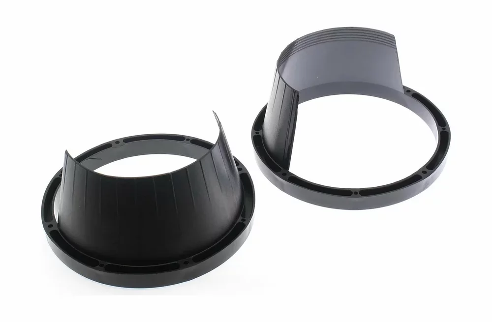

GREEN Опубликовано 1 декабря, 2015 Жалоба Поделиться Опубликовано 1 декабря, 2015 (изменено) а если вместо фанеры, делмат 20 мм поставить или стекло текстолит, что лучше? просто на работе есть возможность изготовить из того и другово материалаДелайте из 2-х слоев делмата. Заодно доворот в сторону головы водителя сделайте, если сможете пропилить кольца поперёк. http://i.imgur.com/8kjxOgo.png Изменено 1 декабря, 2015 пользователем GREEN Ссылка на комментарий
Евгений26 Опубликовано 1 декабря, 2015 Жалоба Поделиться Опубликовано 1 декабря, 2015 Поворот крайне нужен.У нас и так неудачно расположены динамики.Я пришел к выводу, что нужно не только на себя разворачивать динамики, но и несколько вверх.Ибо в районе головы звук не очень, а если наклониться в районе селектора КПП, то вот где правильная сцена.Но это моем мнение. Может даже, неправильно высказанное. Ссылка на комментарий
GREEN Опубликовано 1 декабря, 2015 Жалоба Поделиться Опубликовано 1 декабря, 2015 (изменено) Поворот крайне нужен.У нас и так неудачно расположены динамики.Я пришел к выводу, что нужно не только на себя разворачивать динамики, но и несколько вверх.Ибо в районе головы звук не очень, а если наклониться в районе селектора КПП, то вот где правильная сцена.Но это моем мнение. Может даже, неправильно высказанное. Полностью солидарен. В подиумах без доворота размазанный бас, нет панча (вялый ударник) и проваленные СЧ (средние частоты). Нужность доворота легко услышать. Сидим как обычно, и всё мрачновато в плане звука http://i.imgur.com/dQCgWzb.png Наклоняемся, и картина в корне меняется - собранный бас, острый панч, средние проясняются http://i.imgur.com/VDeu1n6.png Причина на поверхности, мы слушаем правый динамик под углом примерно 45град от его оси (за левый и бороться не стоит, правый бы отвоевать!) http://i.imgur.com/x8QXPJv.png Смотрим на частотные спады типичного мидбаса при отклонении от оси. Жуть на СЧ при таком угле http://i.imgur.com/7EL8tHW.pngНужно стремиться к углу ближе к 30 град, там всё уже не так плохо (что мы и слышим, наклонив голову)Изготовив наклонный подиум толщиной 20мм мы довернем ось примерно на 6,5 градусов http://i.imgur.com/bKa1tTU.png при толщине 40мм можно довернуть примерно на 13 градусов. Вектор доворота - на слушателя, т.е. голову водителя http://i.imgur.com/EB3TLlx.png В трех-полосной системе, где мидбас отыгрывает только НЧ, доворот не так нужен. Хотя я бы довернул хотя бы на 6,5 град, так меньше переотражения от пола. Заметьте, на штатных подиумах доворот небольшой, но есть, градуса на 4. Изменено 1 декабря, 2015 пользователем GREEN 1 Ссылка на комментарий

melbu Опубликовано 3 декабря, 2015 Жалоба Поделиться Опубликовано 3 декабря, 2015 Даже родные штатные миды имеют доворот. Помню, как я скрупулёзно пытался их вывести Ссылка на комментарий
GREEN Опубликовано 3 декабря, 2015 Жалоба Поделиться Опубликовано 3 декабря, 2015 melbu, как срезали фанеру под углом? Никак не могу придумать простого способа, чтоб ровно получилось ) Ссылка на комментарий
forester_73 Опубликовано 3 декабря, 2015 Жалоба Поделиться Опубликовано 3 декабря, 2015 Ленточная шлифмашинка не всриант? Ссылка на комментарий
melbu Опубликовано 3 декабря, 2015 Жалоба Поделиться Опубликовано 3 декабря, 2015 melbu, как срезали фанеру под углом? Никак не могу придумать простого способа, чтоб ровно получилось ) Я тогда просто упоролся сделать ровно без специнструмента и оборудования. Соорудил приспособу из двух стусел и доски с крупной наждачкой, установленной под углом. И фланчик проставки в тот момент был обрезан под ровный квадрат, чтобы двигался ровно по направляющим из стусел. Короче, не знаю как описать. С такой конструкцией бывают приспособы для заточки ножей. Был бы строгальный станок, проще бы было бы. Ссылка на комментарий
GREEN Опубликовано 3 декабря, 2015 Жалоба Поделиться Опубликовано 3 декабря, 2015 Ленточная шлифмашинка не всриант?Есть такая машинка, но там рабочее поле узковато...Я тогда просто упоролся сделать ровно без специнструмента и оборудования. Соорудил приспособу из двух стусел и доски с крупной наждачкой, установленной под углом. И фланчик проставки в тот момент был обрезан под ровный квадрат, чтобы двигался ровно по направляющим из стусел. Короче, не знаю как описать. С такой конструкцией бывают приспособы для заточки ножей. Был бы строгальный станок, проще бы было бы.Электрорубанок есть, но тоже нож узковат...Подумаю над хитрым стуслом и ручной ножовкой... Ссылка на комментарий
