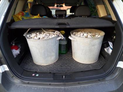

Zanoza Опубликовано 2 августа, 2016 Жалоба Поделиться Опубликовано 2 августа, 2016 Полка точно прыгать не будет Ссылка на комментарий
Savelnik43 Опубликовано 2 августа, 2016 Жалоба Поделиться Опубликовано 2 августа, 2016 Фото супер)))А лучше россыпью. Больше влезет)))Иволга хороша во всем- только уже мало где продается. Сам думаю что можно еще вкорячить) Ссылка на комментарий
Zanoza Опубликовано 2 августа, 2016 Жалоба Поделиться Опубликовано 2 августа, 2016 Россыпью выгружать долго.А иволгу заказал тут: http://www.sokoleso.ru/avtotovari/avtozvuk/sabvuferi/sabvufer-ivolga-drive-8f/ Ссылка на комментарий

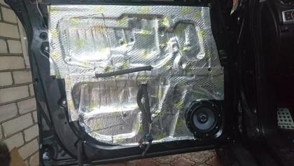

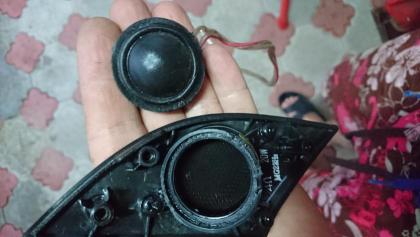

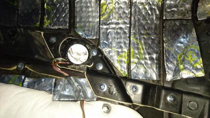

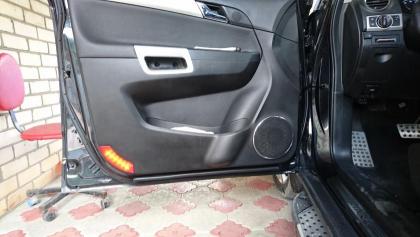

MaZay370 Опубликовано 3 августа, 2016 Жалоба Поделиться Опубликовано 3 августа, 2016 (изменено) Заменил динамики на GLADEN RS-LINE 165 DUOS подключил через усилитель AUDIOSISTEM M - LINE 75X4. Сделал ШВИ дверей и багажника материалами STP доволен как слон.Вот думаю какой саб поставить,может кто посоветует что-нить не сильно громоздкое. Изменено 3 августа, 2016 пользователем MaZay370 Ссылка на комментарий
