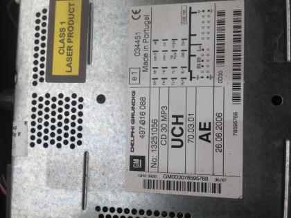

people Опубликовано 29 марта, 2017 Жалоба Поделиться Опубликовано 29 марта, 2017 Вышли из строя два динамика, решил заменить.Выбор пал на JBL CS760C в передние двери, в задних дверях пока оставлю штатные или совсем отключу. Хотел обойтись одними динамиками, но раз такое дело, начал задумывать об усилке, который хочу запихнуть в ящик под передним пассажирским сиденьем. Подумав еще немного решил что и проводку надо бы поменять, да и виброизоляцией обклеить двери не плохо будет. Тут же появилась еще одна проблема - штатное ГУ CD30, сняв которое я как и предполагал не обнаружил линейных выходов.Еще один косяк этого Г.....У - это отсутствие AUX входа, как на разъеме ГУ, так и в прошивке. Менять ГУ ни желание ни средства не позволяют, так что будем побеждать этот экземпляр.Так что объем работ, да и бюджет немного придется увеличить, а всего лишь хотел заменить пару динамиков :rolleyes: Если у кого есть мысли, любому совету буду рад, как по выбору недорогого, наверное 2-ух канального усилка, который можно уместить в ящик под сиденье и выборе проводки под все это дело.Отдельно буду рад за инструкции (фото) откуда брать линейные фронтальные выходы с платы ГУ.Ну и может кто AUX победил, отпишитесь Ссылка на комментарий
AlexPit Опубликовано 30 марта, 2017 Жалоба Поделиться Опубликовано 30 марта, 2017 (изменено) пролистните форум,многое уже писалось, брать сигнал желательно с фронтов, сзади низы урезаны фильтром, если не нужен CD можно использовать его вход для подключения блютуза: https://ru.aliexpress.com/item/Good-Sale-Bluetooth-4-0-Wireless-Music-Receiver-3-5mm-Adapter-Handsfree-Car-AUX-Speaker-Nov/32771015235.html?aff_platform=aaf&cpt=1490852311571&sk=zj6qB6AIM&aff_trace_key=4d3696314fe54894a68cfed44b6ebb3e-1490852311571-00501-zj6qB6AIMhttps://ru.aliexpress.com/item/2016-Newest-Wireless-Bluetooth-Receiver-V4-0-Audio-A2DP-Stereo-Volume-Adjustable-Music-Receiver-Adapter/32693103657.html?spm=2114.14010208.99999999.323.skZyrkhttps://ru.aliexpress.com/item/BT-3-Aux-3-5mm-Bluetooth-Receiver-Car-Kit-with-Dual-USB-Charger-Bluetooth-Music-Receiver/32676719680.html?spm=2114.14010208.99999999.330.skZyrkесть и с пультом если поискать, еще как вариант использовать трансмиттер(сам катаю, отлично работает, с пультом и памятью последней песни), усилителей масса, ящик большой, я ставил FUSION FP-802, можно взять и 804 на 4 ствола, правда подключал для саба, даже и не греется, а так головное не плохо играет, можно конечно оконечную микросхему сменить, но надо ли...P.S. а саб это да... рекомендую, ветка есть отдельная... Изменено 30 марта, 2017 пользователем AlexPit Ссылка на комментарий
Savelnik43 Опубликовано 30 марта, 2017 Жалоба Поделиться Опубликовано 30 марта, 2017 Голову если бюджетно берите CD40. Она и играет хорошо и Юсб есть. Пару линейных преобразователей ей в хвост) и ставьте усилок.Про все есть отдельные темы. Все расжевано уже)Ищите и обрящите)))не забудьте шумку. Удачи! Ссылка на комментарий

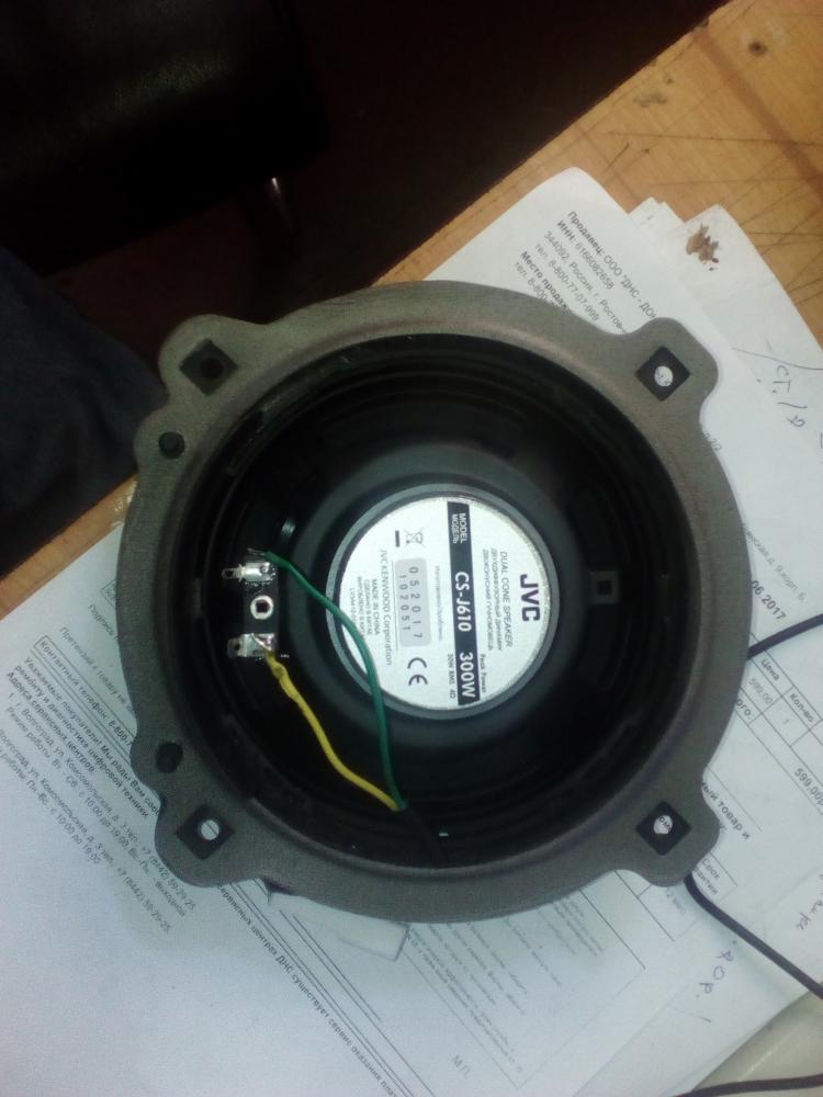

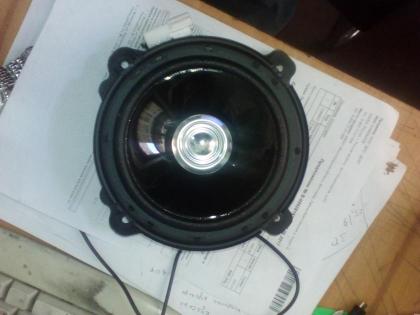

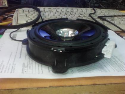

AlexPit Опубликовано 17 августа, 2017 Жалоба Поделиться Опубликовано 17 августа, 2017 ну вот и до меня дошла очередь, захрипел правый передний динамик, ну что ж, бюджет нового 1550 руб. а надо ли? решил просто заменить на аналогичный динамик со схожими характеристиками за меньшие деньги (киндер съедает всЁ :D: ) выбор пал на jvc cs-j610 цена 1190 руб. комплект (мне он достался со скидкой за 818 руб.). Сложности с демонтажем не составило труда, далее использование родного динамика как подиум (все легко срезается гравером с дисковой насадкой, вообще многим рекомендую данный инструмент для мелкой работы в труднодоступных местах) Посадочное кольцо срезал для придания схожести конструкции по размерам, все по периметру посадил на герметик, кстати можно не бояться и брать динамики с большей глубиной. Особой разницы по звучанию не заметил, но играет в диапазоне высоких и низких чуть расширений и чище, по громкости так же. По времени с учетом демонтажа-монтажа и проклейки-высыхания заняло 1,5 часа. Жду следующего выхода динамика из строя :sleep2: 2 Ссылка на комментарий
