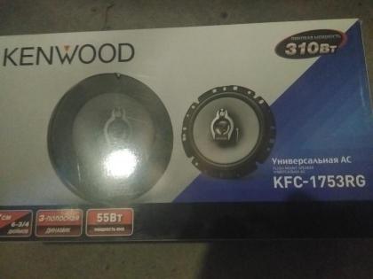

Фёдор279 Опубликовано 11 сентября, 2021 Жалоба Опубликовано 11 сентября, 2021 Год назад получил в дар такие колонки, по сравнению с полностью убитыми штатными (магниты съехали и зажали дифузоры) просто небо и земля.
kudan01 Опубликовано 11 сентября, 2021 Жалоба Опубликовано 11 сентября, 2021 Ну их надо под подиум ставить... Я уже вкинул одну оригу б. У. 10$.
