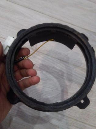

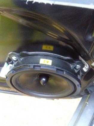

LEV Опубликовано 18 сентября, 2013 Жалоба Поделиться Опубликовано 18 сентября, 2013 так а чем плох вариант на заводские пластмасски новые динамики закрепить, вырезаешь заводское барахло, остается только пластмассовое кольцо. Я так и сделал и все получилось отлично. поменял все аккустику по кругу, потому как заводская крякнула через 3 года эксплуатации, да так что я еле определил что дело в динамиках. с фантомом прекрасно все играет, я давно такого не слышал, по видимому заводская давно уже барахлить начала. Ссылка на комментарий
konk Опубликовано 18 сентября, 2013 Жалоба Поделиться Опубликовано 18 сентября, 2013 так а чем плох вариант на заводские пластмасски новые динамики закрепить, вырезаешь заводское барахло, остается только пластмассовое кольцо. Я так и сделал и все получилось отлично. поменял все аккустику по кругу, потому как заводская крякнула через 3 года эксплуатации, да так что я еле определил что дело в динамиках. с фантомом прекрасно все играет, я давно такого не слышал, по видимому заводская давно уже барахлить начала. Ну да, я думаю что это мой вариант, тем более я так уже делал однажды. Только вот в прошлый раз ширина пластмассового кольца была достаточно маленькая и саморезы было проблематично вкрутить. Ссылка на комментарий
LEV Опубликовано 19 сентября, 2013 Жалоба Поделиться Опубликовано 19 сентября, 2013 тут проблем нет, я взял динамики 165,3, пришлось надфилем дырочки маленько сдвинуть, а если взять 160 то вокурат будет и все штатно встает на место Ссылка на комментарий

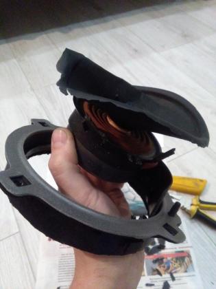

Convert294 Опубликовано 8 апреля, 2014 Жалоба Поделиться Опубликовано 8 апреля, 2014 эх, в выходные стал дребезжать динамик передней левой двери... Похоже накрылся... Надо теперь тоже разбирать и думать на что менять... То ли штат ставить опять,чтобы вторую дверь не дербанить, то ли в обеих менять на другие... У нас на форуме часом никто не занимается установкой аудио? Самому как то стремно ковырять обшивкуДавай ко мне приезжай!)) А если серьезно, то снять обшивку несложно, сделаешь сам через фанерные колечки. Ссылка на комментарий
NERSKY Опубликовано 9 апреля, 2014 Жалоба Поделиться Опубликовано 9 апреля, 2014 Давай ко мне приезжай!)) А если серьезно, то снять обшивку несложно, сделаешь сам через фанерные колечки.а колечки зачем? вроде снимают с помощью клиньев... Ссылка на комментарий
Convert294 Опубликовано 9 апреля, 2014 Жалоба Поделиться Опубликовано 9 апреля, 2014 а колечки зачем? вроде снимают с помощью клиньев...Я имел ввиду вот это Ссылка на комментарий
NERSKY Опубликовано 9 апреля, 2014 Жалоба Поделиться Опубликовано 9 апреля, 2014 Я имел ввиду вот этону подиумы пригодятся если менять на другие... а я думаю все таки штат опять впихнуть Ссылка на комментарий
Convert294 Опубликовано 9 апреля, 2014 Жалоба Поделиться Опубликовано 9 апреля, 2014 ну подиумы пригодятся если менять на другие... а я думаю все таки штат опять впихнутьТогда однозначно сам воткнешь)) Ссылка на комментарий
