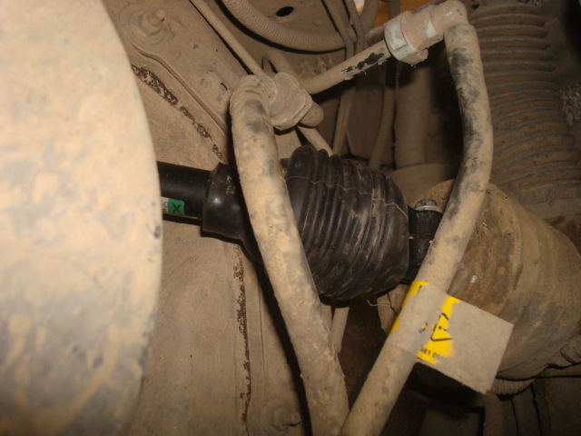

ВикторАлександрович Опубликовано 10 апреля, 2010 Жалоба Поделиться Опубликовано 10 апреля, 2010 бумагу распечатал и забыл :D/> но меняли вот этот валсказали если будет стучать (хотя я не жаловался), приезжайте закажем другую, на основании этого и понял, что это не по этой бумаге, а что-то новое они незнают. ПЫСЫ подкапотное пространство грязное, весна как никак :D/> Ссылка на комментарий

invisible Опубликовано 11 апреля, 2010 Жалоба Поделиться Опубликовано 11 апреля, 2010 Так и не опознал я что это за вал :D/> но я тот еще "спец" :D/>Это вал,который соединяет сам руль(грубо говоря) с рулевой рейкой...Правда не представляю что там может стучать... Ссылка на комментарий
ВикторАлександрович Опубликовано 11 апреля, 2010 Жалоба Поделиться Опубликовано 11 апреля, 2010 не представляю что там может стучать...я тоже им так сказал. :lol2:/> у нас спецы еще те Ссылка на комментарий
