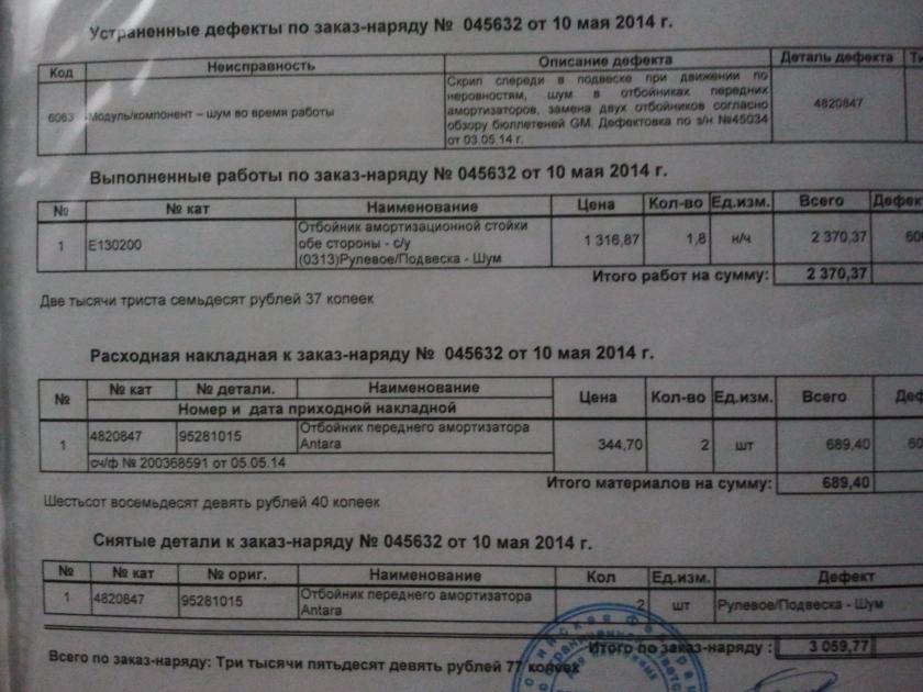

Dental Опубликовано 10 мая, 2014 Жалоба Поделиться Опубликовано 10 мая, 2014 Всем привет!)))Обратился по поводу скрипов в передней подвеске к ОД.Показал фотки с форума http://www.antara-club.ru/index.php?/topic/244-stuk-v-podveske-speredi/page__view__findpost__p__114173 ,прокатились,послушали.Итог - -приговорили отбойники.Основание - имеется бюллетень по этим скрипам.По гарантии меняются отбойники.Новые с чуть большим диаметром.Результат.Разобрали стойки.Резинки(те что на фото)целёхонькие.Заменили отбойники - тишина!))) п.с. фотки нижних резинок под пружинами позже. Ссылка на комментарий
Ромчелло Опубликовано 10 мая, 2014 Жалоба Поделиться Опубликовано 10 мая, 2014 Номеров измененных отбойников нигде посмотреть возможности нет? Ссылка на комментарий
Dental Опубликовано 10 мая, 2014 Жалоба Поделиться Опубликовано 10 мая, 2014 Номеров измененных отбойников нигде посмотреть возможности нет?Ромчелло,спрошу,не думаю,что откажут. Ссылка на комментарий
Dental Опубликовано 12 мая, 2014 Жалоба Поделиться Опубликовано 12 мая, 2014 п.с. фотки нижних резинок под пружинами позже. Это те,которые стояли.Пробег 50000 км. "но у нас же с собой было!!!" :crazy: ,по сему поставил новые,раз уж залез. Ссылка на комментарий
Dental Опубликовано 12 мая, 2014 Жалоба Поделиться Опубликовано 12 мая, 2014 Ромчелло,спрошу,не думаю,что откажут. Ссылка на комментарий
Ромчелло Опубликовано 12 мая, 2014 Жалоба Поделиться Опубликовано 12 мая, 2014 Благодарю! Ссылка на комментарий
матроскин Опубликовано 22 мая, 2014 Жалоба Поделиться Опубликовано 22 мая, 2014 Всем привет!)))Обратился по поводу скрипов в передней подвеске к ОД.Показал фотки с форума http://www.antara-cl...post__p__114173 ,прокатились,послушали.Итог - -приговорили отбойники.Основание - имеется бюллетень по этим скрипам.По гарантии меняются отбойники.Новые с чуть большим диаметром.Результат.Разобрали стойки.Резинки(те что на фото)целёхонькие.Заменили отбойники - тишина!))) Написал письмо ОД "Планета Авто" Челябинск со ссылкой на бюлетень GM. Получил ответ: По данному обращению конкретных бюллетеней нет. Мы готовы заказать отбойники и попробовать их поменять. Как только придут детали мы вам позвоним. Подскажите пожалуйста после замены отбойников и по истечении времени стук больше не проявлялся? Ссылка на комментарий
Dental Опубликовано 23 мая, 2014 Жалоба Поделиться Опубликовано 23 мая, 2014 матроскин,после замены отбойников,посторонние звуки пропали.Но я бы их охарактеризовал бы как скрипы,но не стуки.Которые проявлялись при работе амортов - резкое торможение,проезд лежачих полицейских и т.п. п.с. и уж если вы цитируете мой пост,нужно сделать это цитатой,либо просто дать ссылку. Ссылка на комментарий
