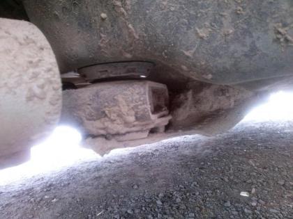

Подъёмник показал раздолбайство сервиса...!
Приказал долго жить задний сайленблок правого рычага, левый ещё чуть жив...
Заказал в "Запчасти Опель" на ул. Победы передние по 350р., задние по 1500р., самая низкая цена которую нашёл в Питере.
Завтра забираю ив субботу на замену. Работу по замене озвучили в 3.600р.

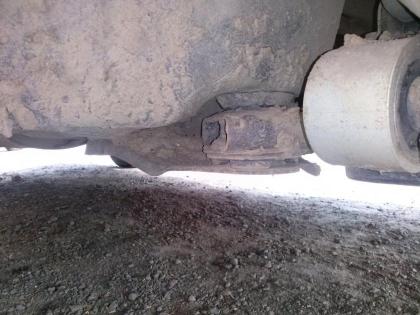

Ну методом исключения, посмотрите еще шаровые и сайлетблоки нижних рычагов. Поднимался здесь вопрос еще о втулках подрамника, но так ни чего и не выяснилось. Вот мои правый и левый, чувствуете разницу?
