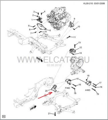

Сегодня поменяли задние сайлентблоки передних рычагов по гарантии пробег 50 тыс. км. Стук пропал - кайф. Были порваны на половину. Правый чуть сильнее. Единственный негатив придется  ехать на сход развал, руль стал криво немного.... Механики рекомендовали в будущем полиуретан поставить
Я скорей всего эти поулиретановые точки опоры поставлю . Они действительно есть на антару?
Как стук себя проявлял, при каких условиях?
По мелким ямам, рельсам, стыкам. Сначала грешил на стойку, опорный подшипник или шаровую ну очень по звуку на нее походило. Когда меняли рейку по гарантии обратил внимание на треснутые на половину сайлентблоки. Попросил покачать монтажкой результат небольшой глухой стук. Без проблем по гарантии заменили.

заменил вторую полиуритановую втулку, смазывал смазкой штангу стаба и ухо, простые мазилки а-ля литола салидола не пойдут,
нужна та, которая дружит с эластомеррами. жестко и плотно такой материал садится.
Буду дальше заказывать сайленты от точки опоры.
в мороз хрустит справа при повороте и ходе подвески, минут через 10 примерно исчезает или гораздо уменьшается. когда тепло никаких хрустов. кто сталкивался? граната умирает?
У меня пропал скрип после замены втулок стаба и смазывания их смазкой снаружи и внутри плюс штангу по бокам втулок.
Тоже самое, но слева.
Так как справа мне меняли опорный подшипник и больше этого нет, могу предположить, что в них дело.
Но звук это появляется при резком перемещении подвески, особенно на отбой при проваливании в яму.
Если брать чисто работу опорного подшипника, то он раб работает в плоскости вращения колеса. Проверяется выворачиванием колеса на разный угол и качанием руля. Изноз шариков слышится шрустом.
Всякие хрусты при вертикальном ходе подвески подшипника не касаются. Причина вохз можного хруста и отбоя
Возможно в резиновой опоре стойки аммо.
Сегодня ездил к ребятам на сход-развал.
Показал свой автомобиль.
Посмотрели, понюхали, потрогали.
- Че ты к нам на новом авто приехал. Все новое.
Возразил, три года 50 тысяч пробега, стучит слева в мороз, точнее хруст. А в теплую погоду глухой стук.
Вердикт - стойки проходят еще пол года, ибо больше ну нечему.
