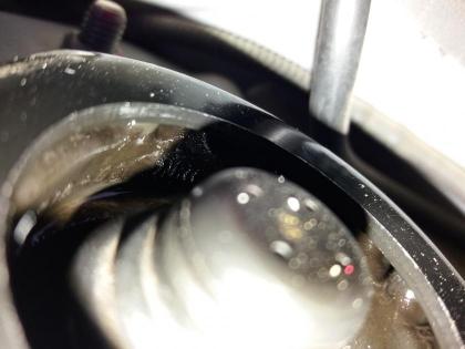

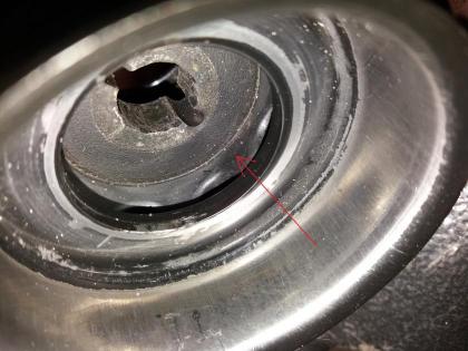

Aleksey43 Опубликовано 28 мая, 2016 Жалоба Поделиться Опубликовано 28 мая, 2016 Доброго времени!Иногда что-то глухо постукивает спереди на малой скорости (в основном при поворотах), можно сказать вибрирует/трясется... Чувствуется по кузову и немного по рулю.Сегодня решил покачать авто спереди с каждой стороны: слева всё ОК, а вот справа скрип непонятного происхождения (железо/резина)?!Заеду на днях потрясти подвеску - будем искать косяки... :D: Ссылка на комментарий
Aleksey43 Опубликовано 29 мая, 2016 Жалоба Поделиться Опубликовано 29 мая, 2016 Доброго времени!Сегодня заехал на сервис потрясли подвеску: неисправных элементов нет!Скрип идёт от отбойника на штоке амортизатора.Катаем дальше... Ссылка на комментарий
