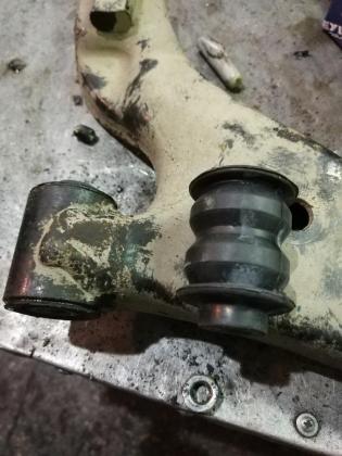

Grundic 2 Опубликовано 7 октября, 2016 Жалоба Поделиться Опубликовано 7 октября, 2016 Балончик со смазкой и трубочкой)втулка не сплошная а зубчатая,вот и брызгаем между зубьев) 1 Ссылка на комментарий

qbraz Опубликовано 7 октября, 2016 Жалоба Поделиться Опубликовано 7 октября, 2016 Не очень понял, куда трубочку пихать то ? ))) Ссылка на комментарий
Grundic 2 Опубликовано 7 октября, 2016 Жалоба Поделиться Опубликовано 7 октября, 2016 На последних фотках смотри сбоку как бы шишки так вот между ними) Ссылка на комментарий
NERSKY Опубликовано 7 октября, 2016 Жалоба Поделиться Опубликовано 7 октября, 2016 Так и не понял, что разбирать то надо, чтобы попшикать? Ссылка на комментарий

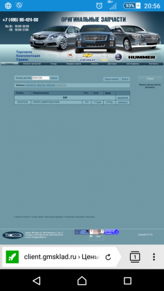

Евгений26 Опубликовано 23 декабря, 2016 Жалоба Поделиться Опубликовано 23 декабря, 2016 Кто нибудь менял передние опоры стоек на дизеле?Их шесть позиций и это только оригинал.Один сделал запрос в Экзист, ответили 48 20 443.Второй раз уже 42334744Если напишу третий раз, юоюсь будет другой номер.Не хочу на поклон к дилеру... Ссылка на комментарий
Иванович Опубликовано 23 декабря, 2016 Жалоба Поделиться Опубликовано 23 декабря, 2016 Кто нибудь менял передние опоры стоек на дизеле?Их шесть позиций и это только оригинал. Что особого в дизельной антаре, двигатель тяжелей в два раза чем бензиновая версия? И почему страдания по оригиналу? Ссылка на комментарий
Серго Опубликовано 23 декабря, 2016 Жалоба Поделиться Опубликовано 23 декабря, 2016 Кто нибудь менял передние опоры стоек на дизеле?Их шесть позиций и это только оригинал.Один сделал запрос в Экзист, ответили 48 20 443.Второй раз уже 42334744Если напишу третий раз, юоюсь будет другой номер.Не хочу на поклон к дилеру...Вот, что получается по номерам. Правда лучше уточнить по телефону у менеджера соответствуют номера дизелю или бензину. Ссылка на комментарий
Евгений26 Опубликовано 23 декабря, 2016 Жалоба Поделиться Опубликовано 23 декабря, 2016 Ну вот вам и страдания. Это уже третий номер.И нет уверенности в правильности. Ссылка на комментарий
Серго Опубликовано 23 декабря, 2016 Жалоба Поделиться Опубликовано 23 декабря, 2016 В правильности какой? Позвонить и все подскажут. Я у них приобретал запчасти, проблем не возникло. Ссылка на комментарий
