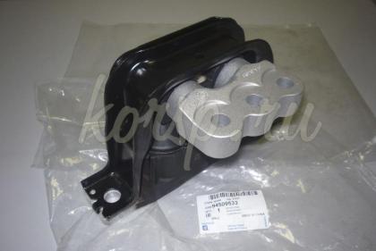

DEMONKarelia Опубликовано 25 июля, 2017 Жалоба Поделиться Опубликовано 25 июля, 2017 (изменено) Сегодня решил посмотреть на опору.Снял корпус фильтра, один болт откручиваеться неудобно, который спереди.Кто так придумал его закручивать? ☺Визуально ни чего не увидел, но решил проверить.Положил старую разрезанную камеру в то место где ключик, свернув ее в несколько слоев.Решил проехать и что, меня удивило, звук остался, но стал мягче, на некоторых ямках даже и не бухает.Моя проблема скорей всего в этом, дорогая эта штучка, в среднем 8т.р.,из-за того, что она гидроопора значит и ценник такой, надеюсь другие опоры не гидро.☺Покопался в гугле, китайцы с завода предлагают за 35 баксов, пересылка 57, вот думаю сэкономить может.☺https://www.alibaba.com/product-detail/20911793-94509533-engine-mount-for-Chevrolet_60547359894.html Изменено 25 июля, 2017 пользователем DEMONKarelia Ссылка на комментарий
Иванович Опубликовано 26 июля, 2017 Жалоба Поделиться Опубликовано 26 июля, 2017 (изменено) Сомнительно что китайцы лепят гидроопору с нормальным качеством за 30$. С учетом доставки будет почти 6тр.Повезет полагаю с итогом 50/50, может вибрация остаться, если это резина.Тут немного дешевле чем в среднем по больнице http://korsp.ru/goods/94509533 Изменено 26 июля, 2017 пользователем Иванович Ссылка на комментарий
