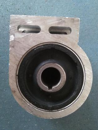

В сайлентблоке ничего особо криминального не увидел.
Вот теперь думаю, надо ли менять все дальше, если причиной, судя по всему, было механическое повреждение пыльника и последующее стирание шарнира.

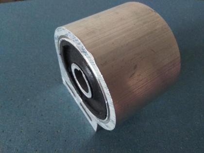

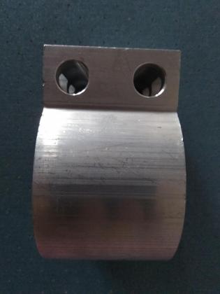

Поменял таки сайлентблоки. Вроде и трещины и отслоения небольшие, но машинка прям преобразилась. Гораздо плотнее стала проходить стыки и щебень. Прям помолодела)
Трещины то небольшие, а гель то вытек. Соответственно вместо двухсоставного композита остались тонюсенькие надорванные стеночки.
Возможно, но следов геля/масла я не обнаружил, оба сухие были абсолютно. И рядом тоже элементы подвески сухие.Те участки потемнее которые на фото, это следы от протирания пальцами и полива ВД гаек.

А есть ли (был ли) вообще в них гель??
в оригинальных-был. но он не жирный, так что если вытек, масляных пятен не оставит.
