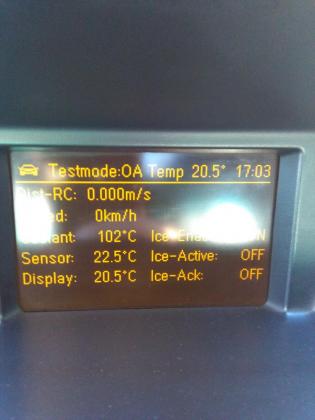

volodya123 Опубликовано 20 сентября, 2016 Жалоба Поделиться Опубликовано 20 сентября, 2016 Так как все-таки в тест-режим БК войти? У меня никак не получается. Голова штатнаяНажимаем кнопку "Сеттингс" и держим секунд 5 пока не услышим глухой "пип" потом жмём кнопку "ВС" первф и вторй раз обычные режимы, а с третьего и дальше пошли "секретные материалы" :D Спасибо за инф-цию! Тоже сначала напрягало отсутствие на панели приборов такой нужной стрелки как температура ОЖ. Ссылка на комментарий
Иванович Опубликовано 20 сентября, 2016 Жалоба Поделиться Опубликовано 20 сентября, 2016 Только если мониторите температуру выходите из БК перед тем как заглушить . Есть мнение что не все блоки могут уснуть и будут сосать аккумулятор. Ссылка на комментарий
ХалиГали Опубликовано 20 сентября, 2016 Жалоба Поделиться Опубликовано 20 сентября, 2016 Только если мониторите температуру выходите из БК перед тем как заглушить . Есть мнение что не все блоки могут уснуть и будут сосать аккумулятор.вот что-то подобное и я подозревал. спасибо за наколку)) щас включу зайду и выйду с бк и заглушу. Ссылка на комментарий
Сергей Дураков Опубликовано 20 сентября, 2016 Жалоба Поделиться Опубликовано 20 сентября, 2016 Только если мониторите температуру выходите из БК перед тем как заглушить . Есть мнение что не все блоки могут уснуть и будут сосать аккумулятор.вот что-то подобное и я подозревал. спасибо за наколку)) щас включу зайду и выйду с бк и заглушу. УПС! Первый раз такое слышу. Всегда после тестового режима просто глушил машину. При запуске все возвращалось в исходное состояние. Ссылка на комментарий

Фёдор279 Опубликовано 24 мая, 2017 Жалоба Поделиться Опубликовано 24 мая, 2017 У меня и летом 100-102 только в жару и то если в пробке стою, а так 95-98. Езжу на Антаре всего год. В теплое время года, начиная от +10 за бортом, температура с 86 поднимается до 98-1020С. По жопометру при 86 (пока прогревается) едет легче, и отклик на педаль быстрее. Это нормально для 3,2? Ссылка на комментарий
Владимир С Опубликовано 24 мая, 2017 Жалоба Поделиться Опубликовано 24 мая, 2017 дизель тоже до 99 нагревается в жару, думаю для бенза это нормально Ссылка на комментарий
Иванович Опубликовано 25 мая, 2017 Жалоба Поделиться Опубликовано 25 мая, 2017 (изменено) У меня и летом 100-102 только в жару и то если в пробке стою, а так 95-98. Езжу на Антаре всего год. В теплое время года, начиная от +10 за бортом, температура с 86 поднимается до 98-1020С. По жопометру при 86 (пока прогревается) едет легче, и отклик на педаль быстрее. Это нормально для 3,2? Нормальные качели. Чтобы улучшить теплоотдачу снимите накладку радиаторов, побрызгайте химозой для мойки двигателя радиаторы и промойте шлангом. Изменено 25 мая, 2017 пользователем Иванович Ссылка на комментарий

Tofsla Опубликовано 25 мая, 2017 Жалоба Поделиться Опубликовано 25 мая, 2017 (изменено) А кто нить может точно сказать, при какой температуре второй вентилятор включается на 3.2? А то у меня в жару до 105 уже доходила температура, очень интересно при какой температуре начинать волноваться? А то тут получается разбег от 102 до 108 в теме в этой.... Изменено 25 мая, 2017 пользователем Tofsla Ссылка на комментарий

melbu Опубликовано 27 мая, 2017 Жалоба Поделиться Опубликовано 27 мая, 2017 А кто нить может точно сказать, при какой температуре второй вентилятор включается на 3.2? А то у меня в жару до 105 уже доходила температура, очень интересно при какой температуре начинать волноваться? А то тут получается разбег от 102 до 108 в теме в этой....110 включение 108 выключение Инфа 100% 1 Ссылка на комментарий
Сергей Дураков Опубликовано 27 мая, 2017 Жалоба Поделиться Опубликовано 27 мая, 2017 А кто нить может точно сказать, при какой температуре второй вентилятор включается на 3.2? А то у меня в жару до 105 уже доходила температура, очень интересно при какой температуре начинать волноваться? А то тут получается разбег от 102 до 108 в теме в этой....110 включение 108 выключениеИнфа 100% Не буду спорить, но вроде не так. На Зафире Z18XER включался при 108-ми, а на Антаре у меня начинает молотить где-то 96-98 и то, если кондюк не включен. Ссылка на комментарий
melbu Опубликовано 27 мая, 2017 Жалоба Поделиться Опубликовано 27 мая, 2017 Не буду спорить, но вроде не так. На Зафире Z18XER включался при 108-ми, а на Антаре у меня начинает молотить где-то 96-98 и то, если кондюк не включен.Если бы спрашивали про у ставки включения первой скорости вентилятора у зафиры, то возможно вы были бы правы. Но речь шла не о первой скорости, а о второй, не у Зафиры 1,8, а у Антары 3,2.Если интересно, то первая скорость включается на +100, выключается на +98.Вентиляторы на первой скорости включаются последовательно, на второй параллельно.Термостат - начало открытия 82, полное открытие 95. 2 Ссылка на комментарий
Tofsla Опубликовано 31 мая, 2017 Жалоба Поделиться Опубликовано 31 мая, 2017 То есть получается в сильную жару с кондиционером можно мониторить температуру и после 112-113 можно хвататься за голову :))) Ссылка на комментарий
melbu Опубликовано 31 мая, 2017 Жалоба Поделиться Опубликовано 31 мая, 2017 При движении в жару в пробке и с включенным кондиционером вполне можно увидеть 110,5, например. При этом вентилятор калорифера взвоет на минутку. Если в такую жару ехать штурмовать бездорожье, то вентиляторы будут работать постоянно. У меня в BMW зимой в любых режимах движения температура колбасится в диапазоне 105-110. Жду лето с любопытством. Ссылка на комментарий
