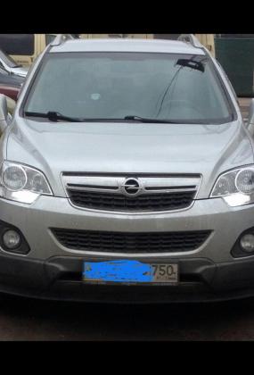

Ikarus Опубликовано 25 августа, 2015 Жалоба Поделиться Опубликовано 25 августа, 2015 Если не сложно фотки или видео разместите, тоже думал над такими лампами, интересно как выглядит Ссылка на комментарий
VALDEMAR Опубликовано 25 августа, 2015 Жалоба Поделиться Опубликовано 25 августа, 2015 Вот фото 2 Ссылка на комментарий
SOFAD Опубликовано 25 августа, 2015 Жалоба Поделиться Опубликовано 25 августа, 2015 Вот фотоВот бы фотку в солнечный день и с расстояния метров 30. Не сочтите за труд, сфоткайте, на благо клубного коллектива! Вопрос, если они вместо поворотников стоят, значит от каждой такой лампы провод дополнительный идет и куда то подключается, куда ? Днем горят только ходовые без всяких габаритов и т д ? Ссылка на комментарий

VALDEMAR Опубликовано 27 августа, 2015 Жалоба Поделиться Опубликовано 27 августа, 2015 Все лампы встали штатно, "-"подается общий штатно на белый и желтый диод,а "+" на желтый диод штатный, а на белый диод "+" надо подключить куда вам угодно чтобы при включение зажигания или при пуске двигателя появлялся "+",проводка в комплекте вся есть. Сделал видео, не не получается загрузить. Ссылка на комментарий
