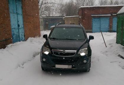

Blin Gosha Опубликовано 3 февраля, 2016 Жалоба Поделиться Опубликовано 3 февраля, 2016 Вот и я поставил себе китайское чудо.На вид собраны качественно. Подключал через реле. Загораются при включении зажигания, отключаются при включении габаритов. Светят ярко, на дороге видно, поворотники работают синхронно. 1 Ссылка на комментарий

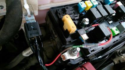

Blin Gosha Опубликовано 4 февраля, 2016 Жалоба Поделиться Опубликовано 4 февраля, 2016 Я брал реле 5 контактное 231.3787, наше - Российское, подключал по схеме релюшки. Реле закрепил возле щитка предохранителей. Провод с габаритов отзвонил на разъеме фары. Можно было подключить так, что бы при включении габаритов они продолжали гореть, а при включении ближнего гасли. Заработало сразу. Маленькие радиаторы, которые на диодах (не знаю что это) закрепил на внутренней части фары, там есть много мест куда прикрутить, все соединения загерметизировал, при желании всё возвращается на место за 15 минут. Фото процесса не делал..... Ссылка на комментарий

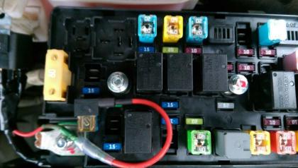

слава Опубликовано 5 февраля, 2016 Жалоба Поделиться Опубликовано 5 февраля, 2016 Я брал реле 5 контактное 231.3787, наше - Российское, подключал по схеме релюшки. Реле закрепил возле щитка предохранителей. Провод с габаритов отзвонил на разъеме фары. Можно было подключить так, что бы при включении габаритов они продолжали гореть, а при включении ближнего гасли. Заработало сразу. Маленькие радиаторы, которые на диодах (не знаю что это) закрепил на внутренней части фары, там есть много мест куда прикрутить, все соединения загерметизировал, при желании всё возвращается на место за 15 минут. Фото процесса не делал.....И последний вопрос! Плюсовой провод подключали на какой предохранитель в подкаплтном блоке предохранителей?Я тоже собрал весь комплект и жду, чтобы немножко потеплело и в гараже сделать подключение светодиодных лампочек. Ссылка на комментарий
Blin Gosha Опубликовано 9 февраля, 2016 Жалоба Поделиться Опубликовано 9 февраля, 2016 Сфотографировал блок предохранителей, на фото видно куда подключался. 1 Ссылка на комментарий

Blin Gosha Опубликовано 9 февраля, 2016 Жалоба Поделиться Опубликовано 9 февраля, 2016 http://ru.aliexpress.com/item/10W-High-Power-1156-2015-New-DRL-LED-Daytime-Running-Front-Fog-Lamp-5630-Headlight-Crystal/32247286798.html ссылочка на али, пришли за 2е недели, упакованы нормально....А что означают цвета: синий, красно-синий, кразный, желтый, белый... Или для ДХО нужно белый а остальное не для нас?Это цвет, которым ДРЛ будут светиь, я брал кристально-синий, на фото видно какой цвет.... Ссылка на комментарий
