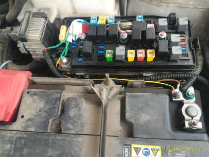

dim_ok 836 Опубликовано 25 марта, 2016 Жалоба Поделиться Опубликовано 25 марта, 2016 Сегодня установил ДХО такие же как Blin Gosha, кстати спасибо Игорю за разъяснение по вопросу установки. За 2 дня не спеша, на работе, по 1,5 - 2 часа. В первый день сами лампы на второй реле, которое убрал в блок предохранителей. Езжу на авто, пока светло горят ДХО, с темнотой включается ближний, ДХО гаснут. Ссылка на комментарий

Vladkhar Опубликовано 27 марта, 2016 Жалоба Поделиться Опубликовано 27 марта, 2016 Сегодня установил ДХО такие же как Blin Gosha, кстати спасибо Игорю за разъяснение по вопросу установки. За 2 дня не спеша, на работе, по 1,5 - 2 часа. В первый день сами лампы на второй реле, которое убрал в блок предохранителей. Езжу на авто, пока светло горят ДХО, с темнотой включается ближний, ДХО гаснут. ну так давайте выкладывайте инфу для всех будущих водителей, как подключали, что за реле фото и т.д.)) Ссылка на комментарий

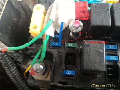

bolex Опубликовано 28 марта, 2016 Жалоба Поделиться Опубликовано 28 марта, 2016 (изменено) Подключение ДХО очень простое, вот ссылка на ютюб https://www.youtube.com/watch?v=zk6q4T-6eCEНебольшое уточнение - + от зажигания брать с предохранителя ING COIL A(В), красным цветом на картинке, + от габаритов брать с предохранителя PRK LP LH(RH), на картинке помечено голубым. Очень удобно использовать вот такие коннекторы (адаптеры и т.д.) http://ru.aliexpress.com/item/5x-Fuse-TAP-Add-A-Circuit-Adapter-Mini-ATM-APM-Blade-Fuse-Holder-32V-Auto-Car/32383427223.htmlнужны будут 2 штуки. Если хочется "подвязать" ручник (в смысле когда авто на ручнике, то ДХО не горят (автозапуск, прогрев например и др.)), то надо тянуть провод из салона и подключать через диоды, но честно говоря смысла не вижу. Изменено 28 марта, 2016 пользователем bolex 2 Ссылка на комментарий

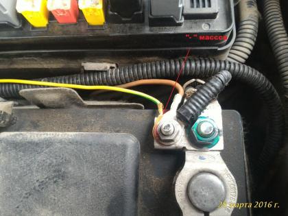

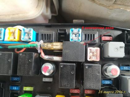

dim_ok 836 Опубликовано 28 марта, 2016 Жалоба Поделиться Опубликовано 28 марта, 2016 На фото все показано, Реле обычное пяти контактное, провода в гофре т. к. провода этих ламп очень нежные! китайцы явно на них сэкономили, + эстетический вид по приятнее. От габаритов запитался от лампочки, можно от предохранителя как было сказано ранее. 1 Ссылка на комментарий
Vladkhar Опубликовано 28 марта, 2016 Жалоба Поделиться Опубликовано 28 марта, 2016 а реле какое, или в автомагазине любое берем? Ссылка на комментарий

dim_ok 836 Опубликовано 28 марта, 2016 Жалоба Поделиться Опубликовано 28 марта, 2016 а реле какое, или в автомагазине любое берем?Обычное ВАЗовское 5 контактное реле, но задействуем только 4 контакта. А какой цвет ставим белый или лед-синий?Я тоже брал белый, меня устраивает. Ссылка на комментарий
