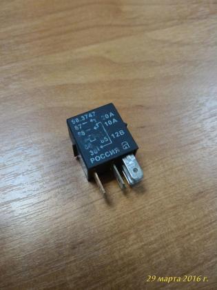

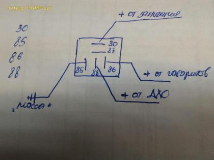

dim_ok 836 Опубликовано 29 марта, 2016 Жалоба Поделиться Опубликовано 29 марта, 2016 Вот фото релешки и схема подключения. Хочу еще обратить внимание есть еще один подводный камень от Китайцев помимо очень тонких проводов это типы патронов ламп. В заказе я указал тип ламп поворотника и марку машины, но все равно пришло не то. У нас на патроне на лампе усики под углом и соответственно пазы в разъеме под лампу тоже под углом. Мне пришли немного не те... пришли с усиками под углом 190 градусов, вставить то я их вставил, но вот высунуть это уже проблема.....Покупал подобные ДХО пару лет назад. У них был один косяк - при выключенном ДХО и включенном сигнале поворота подмаргивает белым. То есть сначала белый, потом желтый, белый-желтый, белый-желтый. В темноте очень хорошо заметно. С включенным ДХО такой фигни не наблюдается. Этот комплект страдает такой болезнью?Пока за несколько дней эксплуатации такого не заметил. 1 Ссылка на комментарий

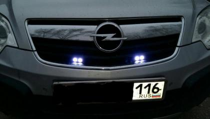

karim36 Опубликовано 18 апреля, 2016 Жалоба Поделиться Опубликовано 18 апреля, 2016 Вот принимайте мой вклад в ДХО цена вопроса 350 рублей 300 диоды с Алиэкспресс 50 кнопка Ссылка на комментарий
Kundius Опубликовано 18 апреля, 2016 Жалоба Поделиться Опубликовано 18 апреля, 2016 Вот принимайте мой вклад в ДХО цена вопроса 350 рублей 300 диоды с Алиэкспресс 50 кнопкаhttp://www.antara-club.ru/public/style_images/master/attachicon.gif2016-04-18 22.47.49.jpghttp://www.antara-club.ru/public/style_images/master/attachicon.gif2016-04-18 22.46.02.jpgЧто за диоды то? Ссылка? Ссылка на комментарий
Savelnik43 Опубликовано 19 апреля, 2016 Жалоба Поделиться Опубликовано 19 апреля, 2016 Ну не знаю.... Скорую помощь напоминает)))Не очень как то. Ссылка на комментарий
vlad230 Опубликовано 19 апреля, 2016 Жалоба Поделиться Опубликовано 19 апреля, 2016 Вот что у меня получилось с китайскими DRL & Turn Lighthttps://youtu.be/w4YJuTJq_WwНа али пишут, что выносные "блоки"("резисторы") сильно греются, до 200 градусов после пары минут работы, у кого то провода подводящие оплавились даже. Они действительно сильно нагреваются? Ссылка на комментарий
Vladkhar Опубликовано 19 апреля, 2016 Жалоба Поделиться Опубликовано 19 апреля, 2016 Вот принимайте мой вклад в ДХО цена вопроса 350 рублей 300 диоды с Алиэкспресс 50 кнопка ну под ДХО это ни как не подвести, просто доп диоды... Ссылка на комментарий
karim36 Опубликовано 19 апреля, 2016 Жалоба Поделиться Опубликовано 19 апреля, 2016 http://ru.aliexpress.com/item/3W-High-Power-LED-Larger-Lens-Ultra-thin-car-led-Eagle-Eye-Tail-light-Backup-Rear/1112384298.html вот ссылка, это просто эксперемент, еще воткнуть несколько штук и будет самиый раз. Ссылка на комментарий
