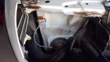

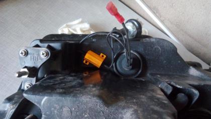

Да, можно фото если не сложно. И как с нагревом этих блоков? Сильно греются или "терпимо"? И куда их поставили?
Греются прилично, когда оранжевая часть работает, но конечно не так что бы что то поплавить, куда закрепили резисторы точно не знаю, не сам ставил.
Ни чего не должно расплавится, от двигателя жар идет больше чем от резистора, да и сама секция со штатным поворотником греется прилично если его постоянно мигающим оставить.
Вообще есть несколько продавцов и у них разные варианты сборки, мне пришел с полностью черными проводами и провода спрятаны в доп изоляцию.
Так у меня были приклеены резисторы.
Переделал на такой вариант.
С другой стороны аналогично. При очень длительной работе температура корпуса резистора не поднимается выше 50-60 градусов.
В процессе монтажа выяснилось что китайцы плохо припаяли провода к выводам резисторов. Теперь все ОК.

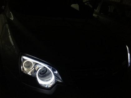

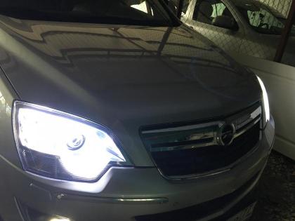

4c4556 Спасибо за фото!
Сами то результатом довольны? ДХО в данном варианте видно издалека? И, самое главное, поворотники тоже работают в штатном режиме и их видно издалека (т.е. безопасность движения не страдает)?

Всё хорошо, всё видно и безопасность не падает. По режиму "D" не так просто, а вот по ручнику совсем не сложно.
А зачем в личку? Не секрет, у меня такие - http://ru.aliexpress.com/item/10W-High-Power-1156-2015-New-DRL-LED-Daytime-Running-Front-Fog-Lamp-5630-Headlight-Crystal/32247286798.html
Продавец вот этот http://ru.aliexpress.com/item/Free-shipping-2pcs-Super-Bright-20W-High-Power-5630-chip-Universal-drl-with-turn-signals-all/1684530740.html
Видно хорошо, но несколько хуже чем штатные в фарах, например на астре J.
Поворотники работают штатно.

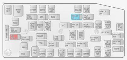

Друзья, а подскажите пжл.,  откуда брать ПЛЮС, если хочу от головного света ВЫКлючать ДХО, помогите пжл.
СПасибо.
