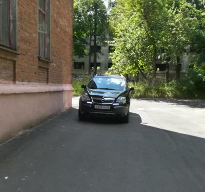

Ромас Опубликовано 18 июня, 2012 Жалоба Поделиться Опубликовано 18 июня, 2012 Ну так и подписали. Честно говоря не видно, похоже на блик.Возможно. Телефоном снимал. Что, совсем плохо вышло? Ссылка на комментарий
melbu Опубликовано 18 июня, 2012 Жалоба Поделиться Опубликовано 18 июня, 2012 В общем, это больше для красоты, а не в качестве ДХО. Ссылка на комментарий
Ромас Опубликовано 18 июня, 2012 Жалоба Поделиться Опубликовано 18 июня, 2012 Ок, ну а в качестве красоты не сильно колхоз выпирает? Позже выложу фотки из далека и в полутьме. Ссылка на комментарий
S@chok Опубликовано 18 июня, 2012 Жалоба Поделиться Опубликовано 18 июня, 2012 В принципе 2-я попытка не лучше. Вы всё же действительно не при дневном свете сфоткайте. Мне ваша идея нравится, в принципе думал о таком же. Сложно фары вскрываются, какие ньюансы??? Ссылка на комментарий

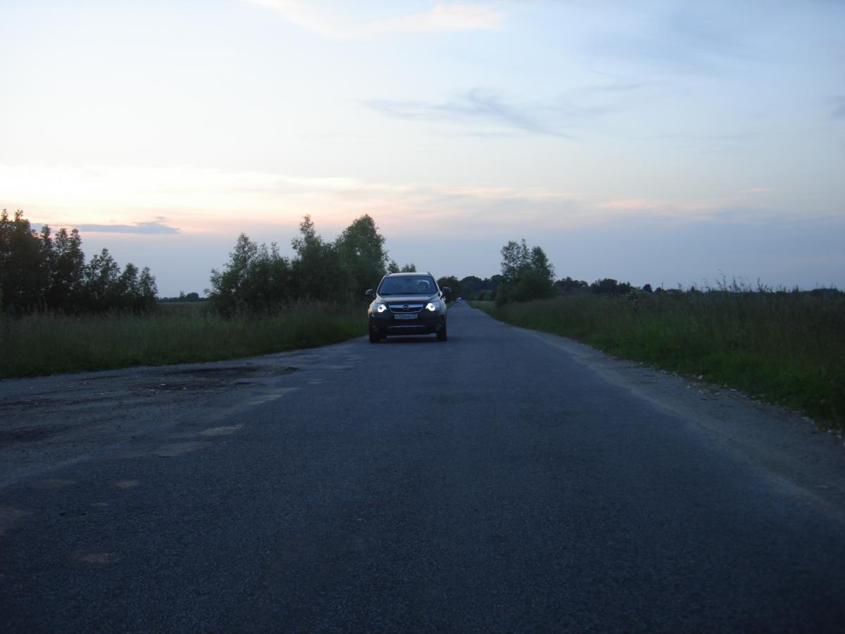

Ромас Опубликовано 18 июня, 2012 Жалоба Поделиться Опубликовано 18 июня, 2012 Выкладываю фотки в вечернее время. Сейчас сумерки, но прекрасно видно как днём. ВСЕ фото только с включённым неоном без ксенона! На некоторых еще включены габариты. Ссылка на комментарий
Ромас Опубликовано 18 июня, 2012 Жалоба Поделиться Опубликовано 18 июня, 2012 блин не вышло. попытка два... Ссылка на комментарий
Ромас Опубликовано 18 июня, 2012 Жалоба Поделиться Опубликовано 18 июня, 2012 Ещё немного... Ссылка на комментарий
Ромас Опубликовано 18 июня, 2012 Жалоба Поделиться Опубликовано 18 июня, 2012 и финал: Ссылка на комментарий

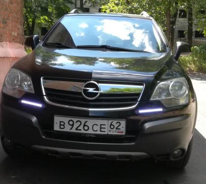

xamlet Опубликовано 19 июня, 2012 Жалоба Поделиться Опубликовано 19 июня, 2012 Прикреплю и свой вариант, так сказать тюнинга светодиодами.. Делал на выходных, к сожалению в вечернее время проблемы с фото. Но думаю на днях сделаю. Ссылка на комментарий
S@chok Опубликовано 19 июня, 2012 Жалоба Поделиться Опубликовано 19 июня, 2012 Ещё немного...и финал: А почему не стали полную окружность делать??? Из-за конструкции фар или просто под рукой светюльки короткие были??? Так-то выглядит недоделкой. Прикреплю и свой вариант, так сказать тюнинга светодиодами.. Делал на выходных, к сожалению в вечернее время проблемы с фото. Но думаю на днях сделаю. Ваш вариант интересней, только почему жёлтый свет??? Или это качество снимка??? Ссылка на комментарий
xamlet Опубликовано 19 июня, 2012 Жалоба Поделиться Опубликовано 19 июня, 2012 Ваш вариант интересней, только почему жёлтый свет??? Или это качество снимка??? Такова наверно была задумка, окружность была выполнена в теплых тонах под галоген, полукруг светится холодным белым цветом, центральная часть стандартный ксенон тоже холодный белый... Просто побоялся что будет все сливаться если будет все в светлых ярких тонах. Ну и еще плюсом более желтый цвет ярче светит днем "так сказать более заметен" Ссылка на комментарий

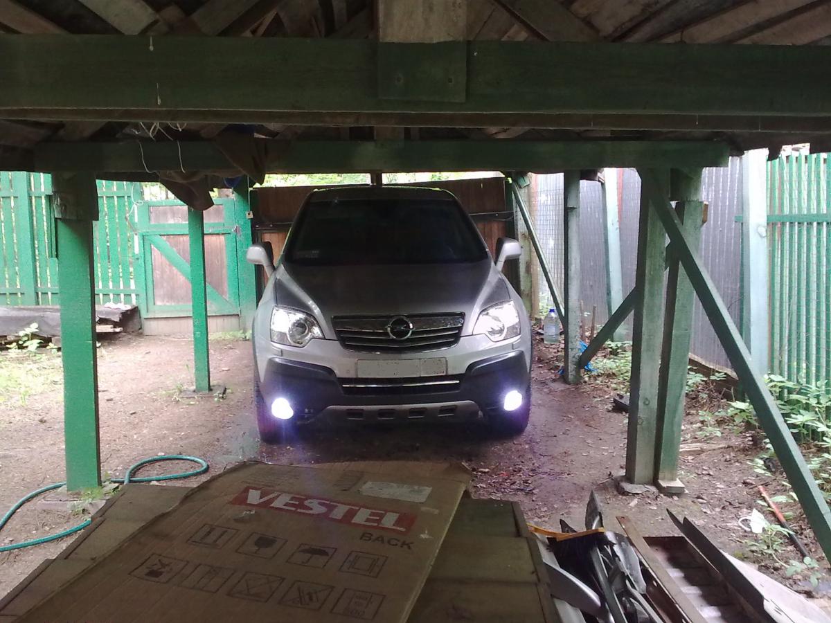

магнитчик Опубликовано 25 июня, 2012 Жалоба Поделиться Опубликовано 25 июня, 2012 поставил в туманки Н11 диоды.ярко, но в синеву отдает. (на первой фотке справа - галогенка в ПТФ)ближний - ксенон, габарит - маяк кукуруза, она беленькая. Ссылка на комментарий
