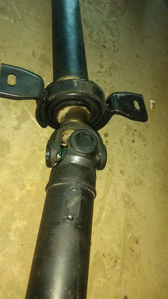

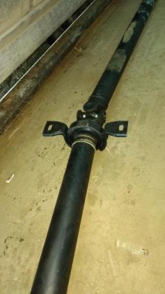

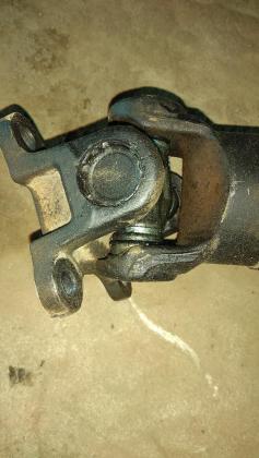

Jeck84 Опубликовано 7 августа, 2016 Жалоба Поделиться Опубликовано 7 августа, 2016 мемуары писать не буду, кратенько: На 90000 км началась вибрация, при осмотре кардана подшипник рассыпался, крестовины заржавели http://www.antara-club.ru/public/style_images/master/attachicon.gifIMG_5819.JPGhttp://www.antara-club.ru/public/style_images/master/attachicon.gifIMG_5820.JPG Обратился к спецам по карданам, вердикт замена подшипника, замена крестовин.Подшипник предложили поменять на Hyundai Santa Fe 06- d=60мм 495752B000 или 495752B010Крестовины поменять на две крестовины 24,06х71,4 от mb vitoВ итоге все встало ровно с небольшой доработкой - рассверлили побольше отверстия под крепления в креплении подшипника, как без колхоза :rolleyes:Так что к вышеперечисленным фебас, каптивовский и бмв можно приписать от санта фе. Отбалансировали, почистили, подмазали, установили, ездим, наслаждаемся.гарантию дали 100 тыс и более :happy: http://www.antara-club.ru/public/style_images/master/attachicon.gifIMG_6024.JPGhttp://www.antara-club.ru/public/style_images/master/attachicon.gifIMG_6025.JPGВы в "КарданБаланс" делали? Ссылка на комментарий
ВикторАлександрович Опубликовано 7 августа, 2016 Жалоба Поделиться Опубликовано 7 августа, 2016 Вы в "КарданБаланс" делали? нет у частника Ссылка на комментарий
IMAGO Опубликовано 7 сентября, 2016 Жалоба Поделиться Опубликовано 7 сентября, 2016 Сам подшипник "Hyundai Santa Fe 06- d=60мм 495752B000 или 495752B010" может и такой, но вот ушки крепления ниже чем у родного сантиметра на 2, так что при установке кардан прямо не встанет, излом получится. Ссылка на комментарий
ВикторАлександрович Опубликовано 7 сентября, 2016 Жалоба Поделиться Опубликовано 7 сентября, 2016 Сам подшипник "Hyundai Santa Fe 06- d=60мм 495752B000 или 495752B010" может и такой, но вот ушки крепления ниже чем у родного сантиметра на 2, так что при установке кардан прямо не встанет, излом получится.да вроде ровно, сфотаю как нибудь Ссылка на комментарий

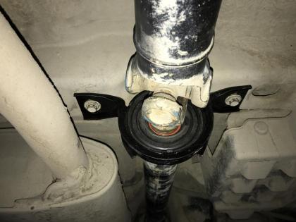

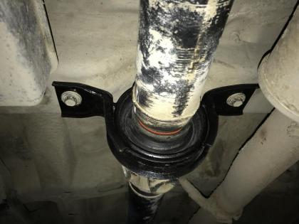

Иванович Опубликовано 9 марта, 2017 Жалоба Поделиться Опубликовано 9 марта, 2017 Подойдет: http://korsp.ru/goods/20781756КАРДАННЫЙ ВАЛ КАПТИВА / АНТАРА / WINSTORMКат. номер: 20781756Устаревшие номера по GM: 96624771, 96624772.Номера по Opel: 0446073, 4807201, 4813841. Ссылка на комментарий

ВикторАлександрович Опубликовано 3 июля, 2017 Жалоба Поделиться Опубликовано 3 июля, 2017 Замена подвесного подшипника... продолжение Надеюсь конечно, что на какое то большее время его хватит)))Подшипник от санта фе конечно в работе, в монтаже показал себя отлично, но все же не родное значит, должно что-то быть не так. Суть в том, что у подшипника есть пластиковая защита, которая со временем, у меня через полтора года, начинает выть. Что только не делали и смазывали и набивали смазкой и подрезали. Воет и все. Первоначально долго не могли определить, откуда вой. Причем слышно только в салоне, на улице тишина. На подъемнике при включенной передаче тишина.Перепробовали варианты замены подшипника, пока только в голове все долго и муторно. Вой достает. Обратился в контору по карданам, федеральная сеть. Предложили сначала, тоже поменять только подшипник, на другой подходящий по размерам, согласился. Но, к сожалению не подошел.Вариант предложили по дороже – подшипник под оригинал, турецкий - подвесной подшипник Opel Antara, Chevrolet Captiva OEM 96624772 D-30X14X190, Код INT-303.Установили за пару часов. Езжу наслаждаюсь тишиной. На сколько хватит покажет время. Всем мир. 1 Ссылка на комментарий

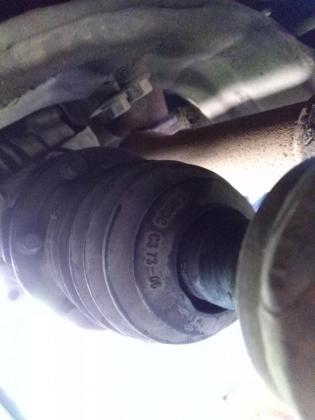

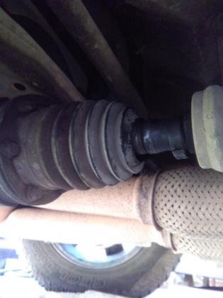

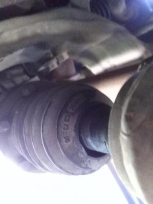

Фёдор279 Опубликовано 18 июля, 2017 Жалоба Поделиться Опубликовано 18 июля, 2017 Добрый день! Меняется ли отдельно пыльник на кардане, передний? Подскажите номерок, если кто знает. Ссылка на комментарий
Иванович Опубликовано 18 июля, 2017 Жалоба Поделиться Опубликовано 18 июля, 2017 пыльник от ОКИ) http://www.clubcaptiva.ru/forum/viewtopic.php?p=336659#336659 Ссылка на комментарий
Фёдор279 Опубликовано 18 июля, 2017 Жалоба Поделиться Опубликовано 18 июля, 2017 (изменено) Благодарю за наводку. Заказал. Поставлю, отпишусь. Изменено 18 июля, 2017 пользователем Фёдор279 Ссылка на комментарий
