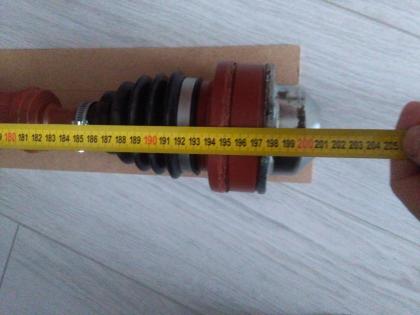

Фёдор279 Опубликовано 19 октября, 2019 Жалоба Поделиться Опубликовано 19 октября, 2019 Транспортная "Энергия" https://nrg-tk.ru/ и регионы в помощь! Из Владика в СПб и обратно ей таскаем...Длинна красного питона Ссылка на комментарий
