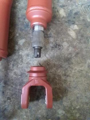

Konsul Опубликовано 13 июля, 2020 Жалоба Поделиться Опубликовано 13 июля, 2020 (изменено) В общем пришло время занятся карданным валом. Началась вибрация на 30 и 60 км/ч. В итоге замена обоих крестовин (guk13 GMB), замена подвесного подшипника (Metalcaucho 06728). После чего сделана баллансировка на стенде, с последующим видео отчетом. Изменено 13 июля, 2020 пользователем Konsul Ссылка на комментарий

kudan01 Опубликовано 8 сентября, 2020 Жалоба Поделиться Опубликовано 8 сентября, 2020 6006-2RS1/C3 - подшипник был запрессован в подвесной в июле ....прекрасно подходит , стоит 5$ Ссылка на комментарий
