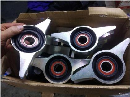

kudan01 Опубликовано 15 октября, 2020 Жалоба Поделиться Опубликовано 15 октября, 2020 ну так просто подшипник без обоймы стоит 5 $.а с обоймой - нормальный еще нужно выбрать... https://www.drive2.ru/l/533377764632299512/ Ссылка на комментарий

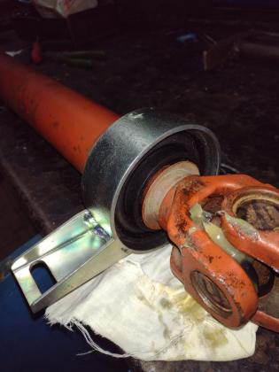

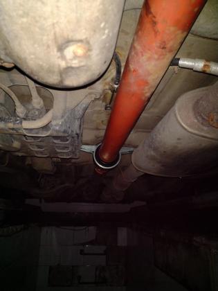

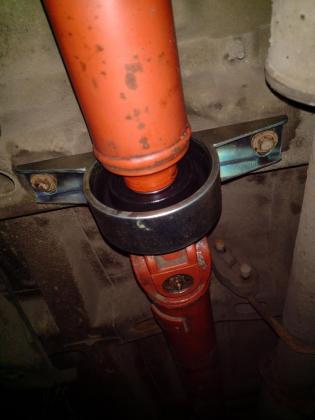

Фёдор279 Опубликовано 2 апреля, 2021 Жалоба Поделиться Опубликовано 2 апреля, 2021 (изменено) Уважаемые соКлубники...целых пять вечеров было "не чем заняться" и потратил их на благо Любителей ковыряться в Антарах и Каптивах собственноручно.Представляю вашему вниманию мини отчет, на пять постов, о проделанной полтора года назад работе по ремонту кардана.Надеюсь кому нибудь будет полезно!!!Сложного ни чего нет (В МОЁМ СЛУЧАЕ) Изменено 2 апреля, 2021 пользователем Фёдор279 Ссылка на комментарий
AlexPit Опубликовано 2 апреля, 2021 Жалоба Поделиться Опубликовано 2 апреля, 2021 привет, молодец, как микровибрация, прошла? Ссылка на комментарий
kudan01 Опубликовано 2 апреля, 2021 Жалоба Поделиться Опубликовано 2 апреля, 2021 Все хорошо, кроме хомутиков на пыльник шруса... Ссылка на комментарий
Фёдор279 Опубликовано 2 апреля, 2021 Жалоба Поделиться Опубликовано 2 апреля, 2021 Микро вибрации были не от кардана....колёса мыть чаще надо :D:А хомуты.....тут главную скрипку сыграла лень...не нашел сразу и забросил это дело. Теперь даже где то старые Советские клещи нашел для обжимных хомутов. Ссылка на комментарий
